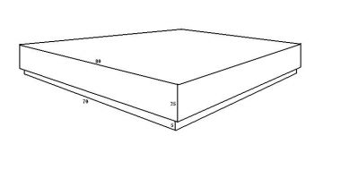

Omdat ik geen tafel heb kunnen vinden die aan mijn wensen voldoet, ben ik van plan zelf een tafel te bouwen. Nou is het de eerste keer dat ik een dergelijk project aanpak en daarom kan ik wel wat hulp en tips gebruiken. Na enig zoekwerk kwam ik op dit forum terecht.
Het idee is een massief ogende salontafel van onbewerkt hout. Uiteindelijk wil ik graag wel een volledig vlak/glad tafelblad en het geheel in de lak zetten is ook een optie, waarbij de nerven van het hout wel gewoon zichtbaar moeten blijven. Ik zal nu wel als een ongelooflijke amateur klinken, maar zoals ik al zei is dit mijn eerste keer. Gelukkig heb ik wel een stel handige handen, dus als iemand mij op weg kan helpen ben ik al een stuk verder.
Ik heb even een schets gemaakt van de afmetingen en het model dat ik in gedachte heb:
Nu zou ik graag willen weten welke houtsoort ik het best kan gebruiken, die het liefst makkelijk te werken is, maar ook mooi oogt. MDF bijvoorbeeld is dus geen optie.
Een bouwtekening/schets zou natuurlijk helemaal grandioos zijn.
Alvast bedankt voor alle hulp en input.

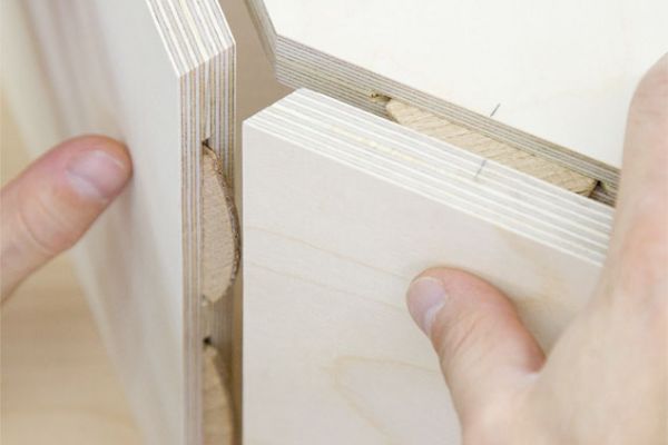

Lamello:
Deze 'verwerk' je met een lamellofrees
Lamellofrees:
Te huur bij dhz markten
Onder en bovenblad maken van 18mm mdf afmeting 800x800
Twee zijdes van 800x (250-18-18)
En twee zijdes van (800-18-18)x(250-18-18)
Dit in elkaar lijmen met lamello's als verbinding.
Dan de plintjes er onder (2 stuks 700x50 en 2 stuks (700-18-18)x50)
Verbinden aan het blok d.m.v. lamello's, onderling alleen met lijm.
Het geheel nu goed vlak schuren, er mogen geen voelbare overgangen zijn.

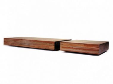

Met massief in m'n openingspost bedoelde ik eigenlijk niet dat het meubel ook daadwerkelijk geheel massief moest zijn, maar wel massief moet ogen. Dus geen openingen, maar een gesloten geheel. De tafel mag wel hol zijn van binnen.
Een voorkeur voor een houtsoort heb ik niet, aangezien de houtkleurige meubels die ik nu heb staan toch plaats moeten maken voor nieuwe. Nou las ik al wel ergens dat populier handig te bewerken is, maar is dit ook een geschikte houtsoort voor een dergelijk project? En zo ja, hoe kan ik dit dan het beste aanpakken?
Ik heb inmiddels overigens ook een foto gevonden van een tafel volgens ongeveer hetzelfde idee, hoewel de houtkleur wat mij betreft ook donderker of lichter mag zijn:

Merk op dat bij de tafel die je als voorbeeld geeft de kopse zijkanten uitgevoerd zijn met de delen verticaal. Dit is gedaan om de werking van de bladdelen te volgen. Niet iedereen zal dat mooi vinden, maar als je uitgaat van massief verlijmde delen/stroken, heb je geen keus.
Bedenk: bij de meeste houtsoorten is de relatieve lengtegroei ruwweg 10% van de relatieve breedtegroei - met horizontale delen op het kopse deel zou zelfs een 1% breedtegroei van het blad nooit gevolgd kunnen worden, en al gauw een kier van een paar mm opleveren, of een scheur. Deze constructie voorkomt dat grotendeels, hoewel de naad tussen de horizontale en verticale zijwangen zwaar belast zal worden door werking. Daar sluit het hout qua nerf toch al niet op elkaar aan, dus dat valt een stuk minder op.
Door de delen na het lijmen te impregneren met tungolie of een dunne epoxyhars, wordt de vochtuitwisseling ook nog eens grotendeels stopgezet. Met name dat laatste is in een DHZ-setting vrijwel onmogelijk.

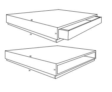

Alvast bedankt voor alle feedback. Ik dacht een ogenschijnlijk eenvoudig ontwerp voor ogen te hebben, maar als ik alle reacties lees lijkt vooral het massieve uiterlijk van de tafel het grootste obstakel. Ik heb de schets daarom enigszins aangepast.
De lade die ik aan de schets heb toegevoegd vult de gehele tafel en kan aan weerszijde dan de tafel worden uitgeschoven. Is dit wellicht eenvoudiger te vervaardigen in bijvoorbeeld eiken of een andere houtsoort? Aangezien ik in dit geval, zoals in een eerdere post al werd aangegeven, minder rekening hoef te houden met de werking van het hout?

Verstandige keuze! zo maak je ook nog eens praktisch gebruik van die holle binnenruimte.
Een paar tips: (met wederom de aantekening dat dit slechts één van de vele mogelijkheden is)
  • Plaats de lades (aan beide zijden) op de kopse kant van het bovenbladmaak vervolgens de aansluiting ladefront en tafel in verstek, op die manier kijk je nergens tegen kops hout aan :P
  • alle overige verbindingen dan ook in verstek, versterkt met lamello's
  • verstekken kun je mooi lijmen/klemmen met tape (zuurvrij!!)
  • als je kiest voor eik, esdoorn, zebrano -zoals waldy suggereerde kan juist bij dit model erg mooi zijn-, padouk, purperhart, kersen, wengé, noten, kastanje enfin elke edele massieve houtsoort, laat alles dan zagen op maat, ook de verstekken. precisie is essentieel bij zo'n lang verstek!
  • zoek eens met google afbeeldingen naar bovengenoemde houtsoorten!

Wat je voorstelt is inderdaad beter te maken, als je het idee van een strak passende schuiflade opgeeft. Twee laden die vanaf beide zijden apart geopend kunnen worden lijken misschien lastiger, maar zijn in wezen eenvoudiger, omdat de diepte van de lade die van de tafel niet per sé hoeft te volgen.
De reden dat een dergelijke constructie zo lastig is, is dat 'ie indruist tegen de normale constructieprincipes die gelden voor werken met massief hout. Die zijn eigenlijk vrij eenvoudig, maar niet algemeen bekend.
Op het gevaar af beschuldigd te worden van het nodeloos uitweiden en lang maken van een topic :shock: :
De meeste mensen weten dat hout "werkt" maar niet waarom, en vooral ook niet HOE. Tenslotte zetten de meeste materialen wel uit en krimpen weer, a.d.h. van de temperatuur, toch?
Dat speelt bij hout ook, maar is van ondergeschikt belang - waar het om gaat is dat hout zijn vochtigheidspercentage aanpast aan de vochtigheid van de omgeving, en daarbij zwelt en krimpt - véél meer dan de temperatuursinvloed die materialen doet uitzetten of krimpen. Het grootste probleem is echter dat het hout dat niet uniform doet: In de breedte ( dwars op de houtnerf ) is dat effect meestal zo'n 10(!) keer sterker dan in de lengterichting, en dat is behoorlijk lastig om rekening mee te houden.
Alsof dat nog niet erg genoeg is, is de breedtewerking in tangentiale richting ( de richting van de groeiringen ) vrijwel altijd sterker dan die in radiale richting ( van de kern van de stam naar buiten ). Dus alleen al de manier waarop een deel uit een stam gezaagd is heeft invloed op hoe de werking zal zijn. Dan speelt ook nog dat houtsamenstelling niet uniform is: vroeghout ( het lichte deel van de jaarring ) reageert anders dan laathout ( het donkere deel ). Je kunt je voorstellen dat er aardig wat krachten optreden als e.e.a. door zwellen en/of krimpen ten opzichte van elkaar begint te bewegen.
Als delen dus met elkaar worden verlijmd, terwijl de richting van de werking in de verschillende delen anders is, geeft dat problemen als het hout zijn afmetingen aan probeert te passen aan de geldende vochtigheid. En omdat het volume van een deel kwadratisch stijgt met de lineaire afmetingen, worden deze problemen groter naarmate de constructie groter wordt. Waar je misschien mee weg kunt komen in een voorwerp ter grootte van een sigarenkistje, kan absoluut onwerkbaar zijn op het formaat van de tafel die jij voor ogen hebt.
Daarom probeer je hier tijdens het ontwerp van een meubel rekening mee te houden, je ontwerp het "erin" zogezegd.

Ik wil je nog een andere mogelijkheid in overweging geven ( heb je wat te kiezen ) :
Je kunt de laden ook aan de langszijden maken, en de vaste zijden "door laten lopen" in de richting van het blad. Als je de tafel maakt van vierkante delen ( balkjes ) kun je het bovenblad en de vaste zijden verspringend verlijmen, een soort "halfsteense" verbinding of samengestelde vingerlas als je begrijpt wat ik bedoel. Dat levert een sterke verbinding op, omdat er grotendeels langsvezels verlijmd worden, en de verspringende kopse vlakken zorgen voor een decoratief effect. Je hebt dan ook geen lamello's nodig.
De ladeborden kun je dan in langsrichting verlijmen, dat loopt dan met de richting van het blad mee. Als je het helemaal mooi wilt maken laat je de ladeborden met een verstek in de tafeldelen verzinken.
De breedtewerking van het blad en de vaste zijden volgen elkaar, en dit wordt gecompenseerd door het feit dat je twee laden hebt, de ruimte daartussen vangt het op. De breedtewerking van de ladeborden wordt niet beperkt doordat ze niet met vertikaal geörienteerde delen zijn verlijmd, deze werking is wel in te passen in de vertikale speling van de ladegeleiding.
