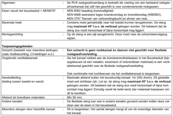

De riolering in huis is vervangen, waardoor de gietijzeren ontluchtingsbuis niet meer nodig is. De binnendiameter is 90mm. Graag zou ik deze buis willen gebruiken als rookgasafvoer, bijvoorbeeld door er een flexibele kunstof buis doorheen te trekken (8 meter recht omhoog). De luchtaanvoer zou dan meteen door de muur naar buiten kunnen (blinde muur aan achterkant huis). Het huis staat in een stad, 5 km van de kust.
Er zal een nieuwe cv ketel aan gehangen worden cw klasse 5.
Is dit een goed idee? De afstand tot de keuken en badkamer zou zo 6m korter zijn dan met de oude ketel die toch vervangen moet worden. Nu wordt een ander rookkanaal gebruikt voor aan en afvoer van gassen.
Mobel
Er zijn genoeg ketels die geschikt zijn voor FLEXIBELE ROOKGASAFVOER MET KLEINE DIAMETERS .
goed uitzoeken welke merken en modellen daar wel voor geschikt zijn .meeste ketels dienen wel ietsje aangepast te worden wat betreft toerental en dergelijke , van groot belang is ook controleren of alles goed werkt en brandt , niets voor een leek lijkt me .
