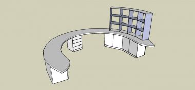

Hey,
Ik zit thuis met een ronde kamer en wil hier graag een deftige bureau zetten maar ik zit daaromtrent wel met enkele vragen.
Is dit mogelijk in MDF? Of zou ik beter ander materiaal gebruiken.
Moet je de kanten rond frezen bij MDF of niet? ( velen zeggen dat de hoeken snel afbreken)
Wat zou dit mij kosten denken Julie? Ik had zoiets zelf berekend van rond de 900€ met alles er op en eraan.(MDF blad 2x18mm, verf, vernis, schuifgeleiders enz.)
En hoelang zou ik hier mee bezig zijn?
Deze wil ik dan nadien schilderen en vernissen. Heb je nog iets dat ik vergeten ben of denkt dat er ook wel leuk zou bij zijn zeg het maar.
De diameter is 420 cm en de breete van het blad is er 60cm

Ziet er leuk uit.
Ik zou de hoeken zeker rond frezen.

Omdat scherpe hoeken van mdf kwetsbaar zijn en snel kapot stoten.

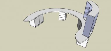

Ooit komt er iemand gezellig bij zitten, op de hoek van het bureau. Bedenk dan nu dat er een stuk af kan breken. Dikker materiaal gebruiken of de ondersteuning dichter naar de hoek.
Verder d complimenten voor het ontwerp.

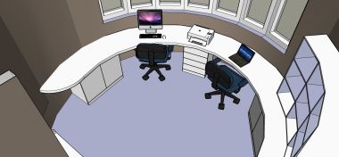

Als het kan zou ik de diepte van het buro meer dan 60cm maken, het is nu wat aan de krappe kant. Dat scheelt dan wel weer zitruimte aan de binnenbocht.
Je zal in ieder geval het blad terplekke in lekaar moet zetten denk ik, anders is het niet te verplaatsen.

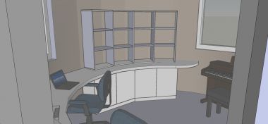

Is het ook mogelijk om het kastje dat nu op het blad staat aan de muur te bevestigen? Dat staat wat ruimtelijker en geeft een groter werkblad. Dan kan je er ook een lampje onder maken dat op het buro schijnt.
Eventueel deurtjes voor het bovenkastje geeft een veel opgeruimder beeld.
Houdt bij het bouwen ook al rekening met de loop van snoeren en kabels. Gebruik eventueel een nette doorvoer voor kabels in het blad.

Ter plaatste van de PC is 80cm wel wenselijk vind ik persoonlijk.
Verder de terechte opmerking van PietG28. Let daar op, anders is je bureau binnen de koste keren een stuk korter.
Als je met twee keer 18mm werkt, laat dan de naden verspringen, dan heb je minder kans op kromtrekken/verschil in hoogte tussen de platen.

Het beste kun je het blad sterker maken door 2 lagen MDF te gebruiken.
Maar in dit formaat zouden zij niet meer te sjouwen zijn.
In de tijd dat ik veel balie,s maakte.
hadden wij een foefje om fisueel het blad dikker te laten lijken dat het in werkelijkheid was.
Het blad van MDF zaagden wij 75 cm breed dit ivm beeldscherm toesenbord kabels en natuurlijk armruimte.
Door alleen aan de voorzijde een strook MDF te lijmen van15 cm breed heeft het blad een sterkte dat je er op kunt zitten.
Dan blijft er achter die strook 60 cm over voor de kasten.
Frank gaf aan om de kast boven het buro op te hangen.
Dit is een verstandig idee zo hou je meer ruimte op het buro over.
een plaat 10 mm achter de kasten zijn ze ook stevig.

Ik was inderdaad nog van plan om ofwel stopcontacten of plaats voor kabels te voorzien op de bureau zelf. En ik vind het een goed idee om er een strook MDF van een 15-tal centimeter onder te lijmen.
En uiteraard gingen er regeltje tegen de muur komen om te onderstuenen. Maar de kast op de bureau ik zou graag hebben dat deze vanachter mooi aansluit dan kan ik toch geen achterplaat hangen.

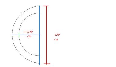

Even een tip maak een lat van 420 cm en dan op 210 cm een lat van 210cm.
zie voorbeeld daar kun alles vanaf meten en maken.

Dat is een zeer goed idee
