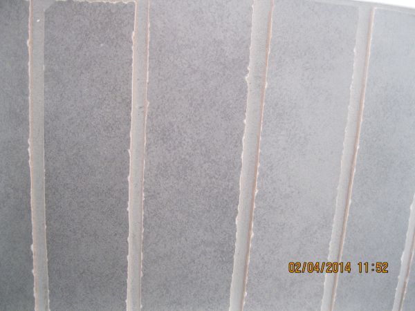

Heren ik heb mijn vloertegels laten doorlopen tegen de badwand. Nu heeft dit bad een ronde hoek . Ik heb gezocht op internet hoe dit te betegelen. Het antwoord wat ik vond was stroken van 5 cm. plakken. maar nu zijn deze stroken met de tegelsnijder een beetje "hakkelig" geworden. Ik heb geprobeerd deze iets bij te slijpen op een slijpmachine maar het resultaat bevalt eigenlijk niet en dus verwijder ik de tegels van de hoek.
Maar hoe nu verder????
Heeft iemand een idee????

Smallere tegels, of de tegels snijden in plaats van slijpen.
Wat voor slijpschijf heb je gebruikt?

IJkenhout: ik heb de tegels gesneden met een elektrische tegelsnijder en daarna geprobeerd met een stenen slijpmachine de tegels wat beter te krijgen . Met de hand en dus met een flex lijkt me moeilijk om een rechte lijn te krijgen of is daar een foefje voor
Het is jammer, dat de tegels geglazuurd zijn, en niet door en door gekleurd.
Dan was die witte laag niet opgevallen, en had je een klein fels randje aan de stroken kunnen zagen.
Je zou de tegels eventueel met een tegelsnijder kunnen snijden.
Je moet dan niet te veel druk uitoefenen op het snijwieltje, anders krijg je weer van die kartel randjes.
Mensen denken vaak, dat er flink in de tegel gekrast moet worden, om de tegels te snijden maar dat is vaak helemaal niet nodig.
Een andere optie is een watergekoelde tegelzaag, met een grote dichte diamant schijf er op.
Hoe meer toeren de zaag maakt, hoe strakker de tegel wordt gezaagd.
De hobby machientjes zijn hiervoor niet zo geschikt.
Dan zou ik ook de andere grote tegels even opnieuw zagen, want daar zit ook een flinke kartel rand aan.

En de volgende keer de voegen voller vol zetten.
Bert14
Peter, bedankt, mijn hobbymachientje is hiervoor dus niet geschikt. Ik zal het eens proberen bij een bedrijf die ook grafzerken maakt en laat daar stroken snijden,die hebben wel prof. machines.
