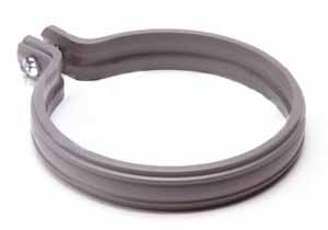

Er bestaan ook messing pluggen met gewoon schroefdraad er in.
Gewoon met een lange boor een gat boren in het beton.
stuk m6 of m8 draadeind in de plug draaien, plug met draadeinde voorzichtig in het geboorde gat tikken.
2 moeren achterop het draadeind draaien en vastzetten zodat je met een sleutel het draadeind vast in de plug kunt draaien en dan de hierboven getoonde beugel gebruiken om de buis op te hangen.

Onder de vloer kan de buis ook worden opgehangen met grijs geprofileerde montageband in combinatie met een montageoog M6 bi. draad, pen M6 buitendraad en montageboutje met moer. De buis hangt dan in de beugel.
