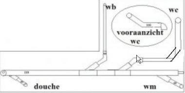

Ik sta aan de vooravond om de badkamer te reorganiseren,
heb aandachtig dit forum doorgelezen en ben tot het volgende ontwerp gekomen.
het afschot zal ik niet meer dan 1 cm laten worden, bij de wasmachine (wm) komt dan een sifon en bij de wasbak ook (wm) de overgang van 110 naar 44 met de 44 ingang boven.
in de cirkel zie je het vooraanzicht van de wc tot aan de vloer.
helemaal links op de stand pijp naar beneden zit de ontluchting naar het dak
wie ziet nog knelpunten
Henk253
Je bedoeld 40 mm
dus links bij de douche zit de ontspanning
je kan beter bij de wc ook een grote beluchting zetten

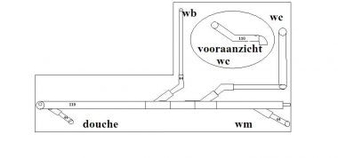

E-dwin
Bedankt Henk voor je reactie,
Ik zal daar een grote beluchter zetten, zal die onder de koof van de inbouwreservoir genoeg lucht trekken?
is er nog een expansie stug nodig denk je?
Bedank voor de input, heb op deze schaal nog niet met riool gewerkt!
BeeTeeWee
Zie ik nou goed dat je in de WC afvoer haakse (90 graden) bochten wilt zetten? Als je het kwijt kunt, zou ik die op het horizontale deel door 2 bochten van 45 graden vervangen.
Als je ook de beluchtingstips van Henk ter harte neemt, lijkt het me een prima ontwerp.

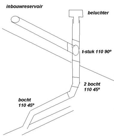

Henk253
Ik zou hem niet in de koof van de reservoir zetten mits je een luikje daar maakt want gebeurd af en toe wel eens dat er problemen mee zijn of defect zijn dan kan je ze vervangen.
Ook moet je zorgen dat de beluchter hoger zit dan je wc pot.
Succes
E-dwin
Bedankt heren,
de 90graden hoek is precies waar de buis verticaal loopt.
Ik weet niet of dit heel duidelijk het vooraanzicht is tot aan de vloer
Henk253
Je tekening hadden we wel begrepen hoor
maar je kan het beter zo maken dan werkt de beluchter ook veel beter.
E-dwin
Dat past wel,
nogmaals Bedankt, hier ga ik mee aan de slag .
