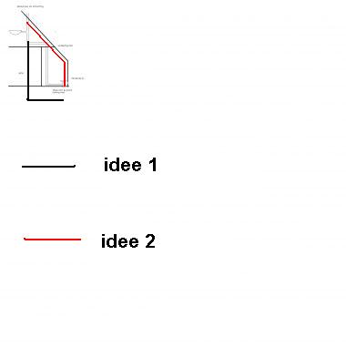

Hallo deskundigen,
We gaan op de verdiepingsvloer een wc plaatsen, onder het schuine dak. De afvoer zit helaas niet boven een bestaande afvoer en zal dus via meerdere bochten naar de huidige afvoer moeten lopen. Zie tekening.
Is dit de beste oplossing of is het beter om de afvoer van boven schuin (met het dak) naar beneden te laten lopen en boven de huidige wc recht naar beneden?
En welke bochten kan ik het beste gebruiken?
Alvast dank.

Beste is gewoon langs het dak en dan naar beneden naar de wc allses is mooi gestroomlijnd
En de valsnelheid blijft er in
De bochten wat je kan gebuiken licht aan de schuinte van het dak
bv 60 graden dak
gebruik je 1 bocht 110 30graden 1x spie
en 1 bocht 110 30graden 2x mof
persoonlijk gebruik ik liever met manchet verbinding dan lijmen want dan kan je het nog iets verdraaien als het nodig is

Inderdaad, recht naar beneden en waar nodig horizontaal verslepen om goed uit te komen. Ik heb zo'n situatie met het toilet boven (onder mansardedak) en opgelost met 2 x stuk op licht afschot.
En 3 m loodrecht naar beneden.

Idee 1 zal niet gaan. Dan moet de leiding dwars door de gang heen.
Idee 2 lijkt mij een goede oplossing. De exacte hoek weet ik nog niet, maar zijn bochten van 45 graden een probleem?

Bochten van 45 zijn geen enkel probleem, maar lange stukken rioolpijp onder 45 graden, dus wel!
maak je er een koker om heen

Dan komt de koker midden in een looproute.
Maar ik weet nu hoe ik het moet aanleggen.
Bedankt heren.
