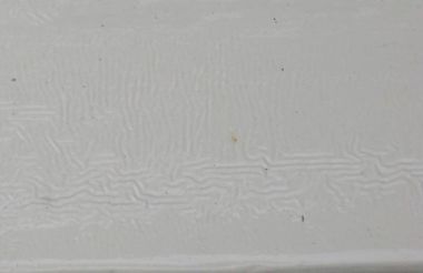

Zo'n twee jaar geleden heb ik de buitenkant van mijn huis laten verven door een schilderbedrijf. Alles zag er netjes uit. Na twee jaar zag ik bij bepaalde kozijnen dat de verf iets gebarsten was, voornamelijk aan de onderkant en aan de zon kant. Mijn idee was om deze bij te werken/onderste stuk opnieuw te verven. De kozijnen zijn in 2 kleuren geverfd. Destijds hebben de schilders van iedere keur een blikje achter gelaten. De donkere kleur heb ik nog, de lichtere zal ik wel weg gegooid hebben. De donkere kleur was van het S merk, Rubbol SB. Volgens de website van de fabrikant is dit een siliconal (alkydhars gemodificeerd met polysiloxanen). Toen ben ik er maar vanuit gegaan dat de lichtere verf ook alkyd was. Dus een blik Rubbol AZ op kleur laten mengen. Echter na opdrogen begon er al snel "rimpels" te ontstaan. Waar o waar ben ik de mist in gegaan? En hoe kan ik dit zo simpel mogelijk repareren? Ps. kozijnen had ik niet geschuurd, alleen afgenomen met St M.. spul.
Max1974
..niet al te duidelijk plaatje, behoorlijk uitvergroot...

Het lijkt erop dat je of te dik of in de volle zon hebt staan kwasten.
Boertje125
Er is duidelijk veel te dik geschilderd.
om het te herstellen eerst de verf een paar dagen laten doordrogen
vervolgens afschuren en in meerdere dunne lagen opnieuw schilderen
