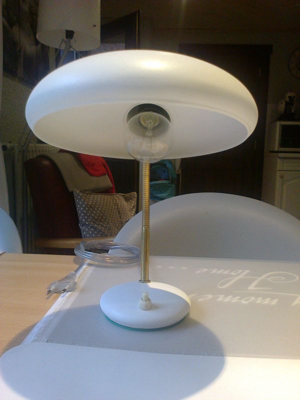

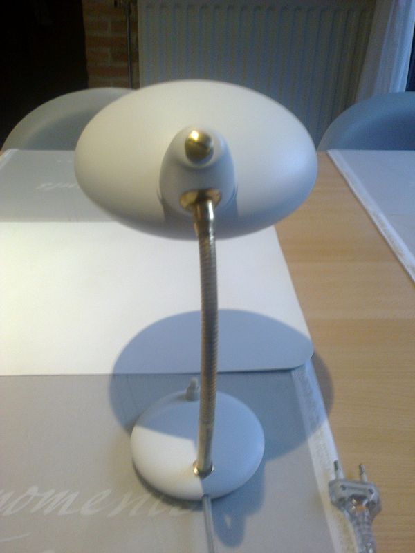

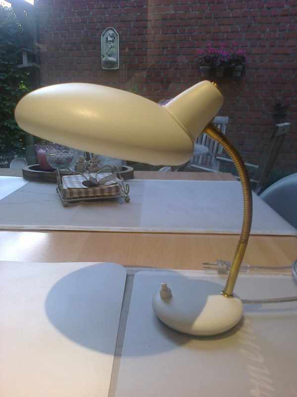

Hey,
dit is het geworden.
Ik heb witte structuurlak gebruikt.
Eerst alles goed mat gezet en ontvet.
Nieuwe kabel aangegangen.
De flexibel kon ik niet overspuiten, maar vind dit nog niet zo erg.
Wat denk je?
