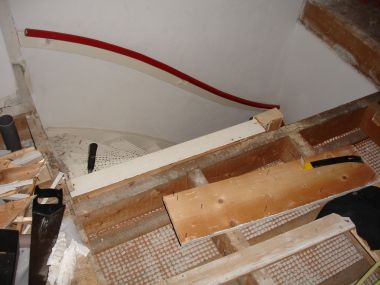

Op mijn voorzolder loopt de trapboom (keepboom?) ongeveer 60 cm door en was het traphekje hieraan vast gemaakt. Dat traphekje is nu weg omdat ik e.e.a. ga afdichten met een gipswand en een schuifdeur.
Kan ik het restant van deze trapboom gewoon afzagen? Het heeft geen enkele dragende functie meer en het lijkt me onwenselijk om deze weer te verankeren in de constructie van de afdichtingswandjes.

Heb de gok gewaagd, voor zover het een gok was, en het huis en de trap staan gewoon nog :mrgreen:
Die trapboom heeft enkel nut als bevestigingspunt voor een balustrade of hekje, goed gezien dus om hem weg te halen.
System7
Dank. De bovenste trede van de trap lag nog vastgeklemd in een uitsparing in de trapboom dus de zaagsnede heb ik daar weer boven gemaakt zodat de trede voorlopig nog vastligt. Zodra ik de vloer weer heb gelegd veranker ik de bovenste trede aan de balken - ik ga hier een nieuwe plank voor gebruiken zodat hij ruim over de balk komt te liggen - en kan de trapboom nog weer een centimeter of wat worden ingekort.
