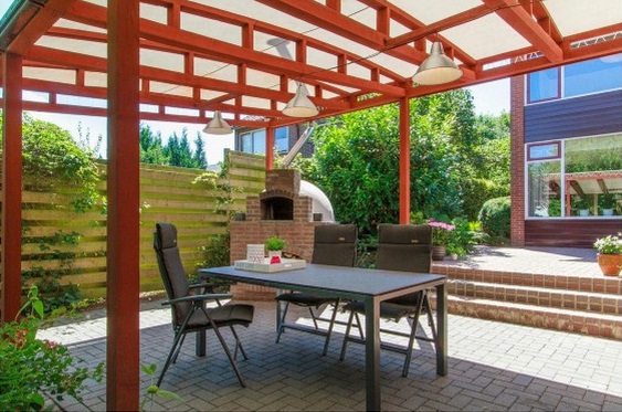

Wij hebben een houten frame in de tuin staan (volgens mij heet dat een pergola?) met een all seasons zeil daarop bevestigd als overkapping.

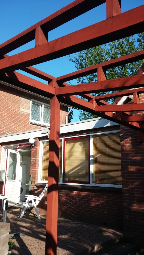

Helaas is 1 van houten balken kapot gegaan.
Het gaat om 1 van de bovenste balken. Spant of spoor? Ik ben niet thuis in de terminologie.
Deze is 100x50 geschaafd en is licht gebogen (radius van 10m) en is ongeveer 4 meter lang.
Mijn vragen:
Hoe determineer ik wat voor soort hout ik heb? Of kan ik ter vervangen gewoon Vuren of Douglas voor gebruiken? Of zijn er nog andere suggesties?
Hoe krijg ik de radius erin? Ik kan me niet voorstellen dat het er ongebogen opgeschroefd kan worden. Of is zoiets gewoon te bestellen?
Ten slotte, wie kan zo zien wat er op gesmeerd is? Het lijkt me geen gewone verf, is het beits of menie?

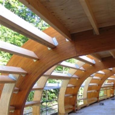

De radius er in is eigenlijk heel simpel: een dikke balk nemen en hier de vorm uitzagen / schaven / enz. Anders kun je 2 of meer minder dikke balken op elkaar lijmen om zo de boogvorm te krijgen na het uitzagen.
Zo vanaf de foto lijkt het mij menie dat op de balken is gesmeerd. Tenminste: die kleur heeft het.

U kunt de nieuwe bak waarschijnlijk wel wat buigen, ze zijn niet enorm dik,en over deze lengte denkelijk te buigen. Ik leg ze ook wel eens een paar dagen in de sloot, worden ze wat buigzamer.
Anders de dikte in twee latten verdelen, (2x25mm) lat 1/2 met houtlijm ertussen op de nog oude bestaande balk klemmen met lijmtangen, en laten drogen.
Na droging kunt u de gelijmde balk eraf nemen, en zal deze in de gebogen vorm blijven staan, en kunt u deze plaatsen.

Dit zijn ook verlijmde delen op elkaar.

Nee, ik heb geen belang bij dat spul :) Ik ben op vakantie geweest en ben er nog niet aan toegekomen. Ik heb echter wel contact weten te leggen met de oud bewoner. Ik weet nu de verf (soort Finse rode verf) en hoe het is gemaakt.
De balken zijn niet voorgebogen, maar in het midden vastgeschroefd en vervolgens met lijmklemmen aan het uiteinde naar beneden getrokken. Vervolgens vast geschroefd en gelijmd op de overige blokken hout. De reparatie staat voor komende week op de planning.

Om er nog even op terug te komen: dat ging heel gemakkelijk. Ik was bang voor hele grote krachten, maar dat viel heel erg mee. Ik wacht nu nog steeds op de verf, maar het balkje en zeil zit al. :D
