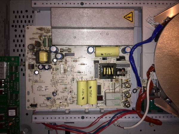

2 Plaatsen vam mijn atag inductie kookplaat waren defect. Oorzaak de vermogens print. Ipv een nieuw onderdeel a €300 heb ik op marktplaats een pelgrim gevonden met zelfde onderdeel €80.
Hier hoe je vervangt:
1) stroom uitschakelen in meterkast

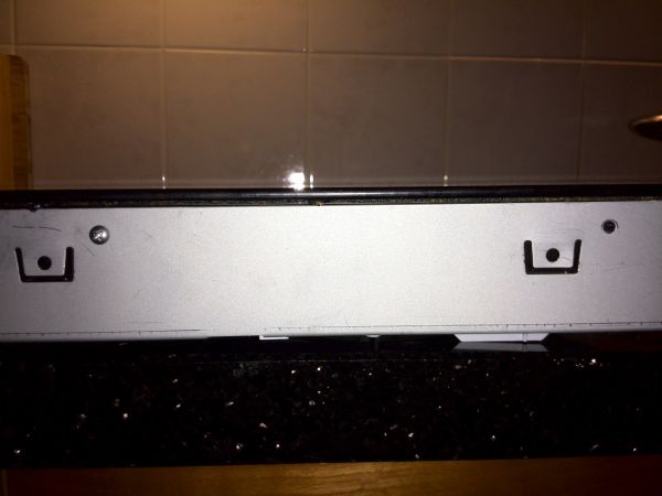

2) Plaat voorzichtig uit blad lichten. Bijmij zat niet gelijmd,bleef door gewicht op de plaats.
3) Leg met glasplaat boven neer.
4) Draai alle schroeven los
5) Til glasplaat eraf
6) Schroef 3 aansluit (blauw wit rood) van platen los
7) Til plaat opzij
8) Maak overige opklik aansluit draden los
9) klik printplaat los door klemmen in midden zitten opzij te duwen
10) Til printplaat op aan die zelfde zijde, waardoor je overzijde printplaat (waar aluminium koelblok zit)vrij komt van klemmetjes.
11) Wissel de printplaat en voer stappen hierboven omgekeerd uit
