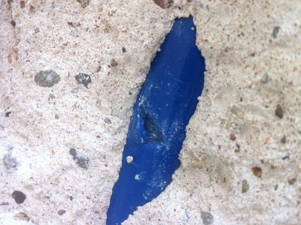

Tijdens kluswerkzaamheden helaas de leiding van de vloerverwarming geraakt. Hij is niet door maar voordat er een dekvloer overheen gaat denk ik toch dat het verstandig is om de schade te repareren. De breedte van de schade is 0,5mm en het is 0,1mm diep. Je ziet een stukje zwart plastic onder de blauwe mantel.
Ik weet dat er reparatie setjes bestaan om dergelijke leidingen te repareren maar mijn vraag is of ik het ruim moet uithakken en er een nieuw stukje slang tussen gezet moet worden of dat het gezien kan worden als een boorgaatje en het enkel op die plek gerepareerd hoeft te worden.

Hmmm volgens mij heb je geluk en alleen de buitenmantel geraakt.
Maak eens een foto van de verdelers en de slangen plus aansluitingen bij de verdeler

De druk op het systeem is nu maar 1,1 bar en het systeem wordt gevuld via de stadsverwarming. Ik wil voorkomen dat er over 5 jaar ineens een lekkage onder de vloer zit. Nu kan ik er (nog redelijk) goed bij en staat er nog niks in de woning.
Heb je de buitenmantel niet nodig voor de stevigheid van de gehele slang?

Het betreft een ZD530 Leidingen LR dergelijke slang.
Weet nog niet of het 16 of 20 mm is.
Ik heb net gebeld met hen. Het bedrijf die de goederen heeft geleverd en zij geven aan dat het toch verstandig is om het te repareren. De slang heeft namelijk geen buitenmantel en door de werking van warm en koud water kan er een scheur ontstaan. Misschien nu of misschien na 10 jaar....
Dan maar weer open hakken en laten repareren... Eigen schuld zullen we maar zeggen.
