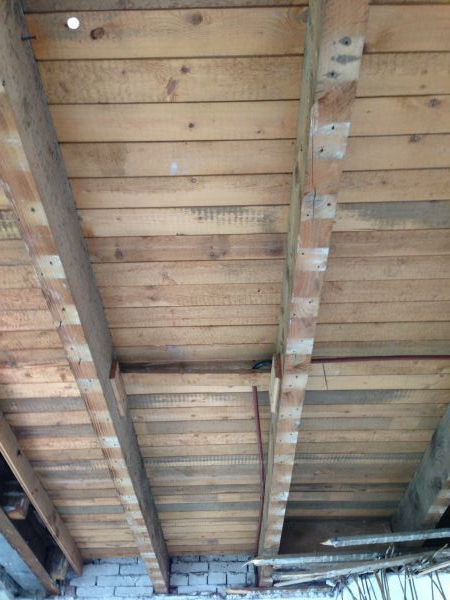

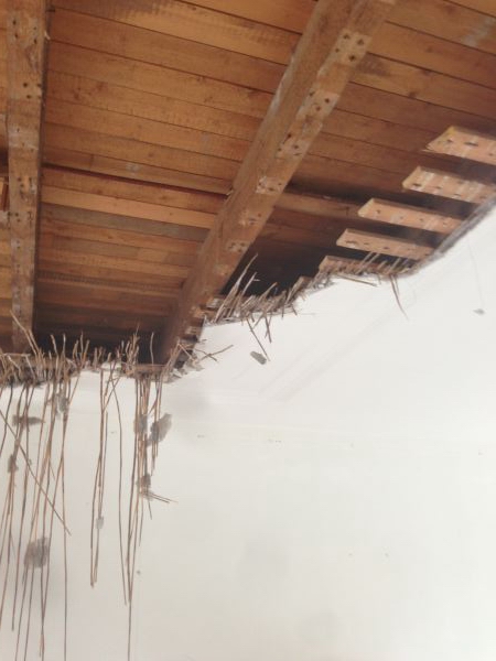

Ik ben bezig met een renovatie van mijn nieuwe huis uit 1927. Momenteel ben ik druk bezig om het oude plafond en alle oude vloeren uit het huis te slopen. Veelal stuc op riet dus dat geeft een aardige puinzooi (zie foto).
Nu ben ik me alvast aan het inlezen/verdiepen voor wat er in de plaats moet komen. Ik lees veel over vloerdelen, geluidsisolatie, underlayment, constructievloeren etc. De plannen zijn op hoofdlijnen duidelijk alleen voor de invulling heb ik jullie hulp nodig.
Ik heb de volgende plannen:
- zwevend plafond (metal stud) met isolatie tussen de balkenlaag
- zwevende dekvloer (vilt, isolatie)
Nu wil ik het echter gaan invullen en daarbij roep ik jullie hulp in.
Vraag 1
Ik heb momenteel oude vloerdelen liggen die piepen en kraken als een malle. Wat kan ik hier het beste mee doen?
1) laten liggen en daar bovenop underlayment?
2) verwijderen en underlayment direct op de balkenlaag? Lijmen of schroeven?
Vraag 2
Ik lees ook veel over het verstevigen van de balken door wat vloerdelen naast de balken te bevestigen, welk doel dient dit naast verstevigen? Is verstevigen wel nodig? Met andere woorden, wat is de overweging om dit wel of niet te doen?
Vraag 3
Verzwaren van een vloer is een van de mogelijkheden om contactgeluid te beperken. Underlayment met Mes & groef bevestig je met de naad op de balk. HOH liggen de balken ongeveer 68cm van elkaar. Wat is "zwaar" genoeg in dit verhaal? Underlayment 18mm, ondervloer (fermacell of rockwool) en daar bovenop de houten vloer of laminaat? Of moet je bijvoorbeeld 2 x underlayment leggen? Of de bestaande vloerdelen behouden? of..of..of..
