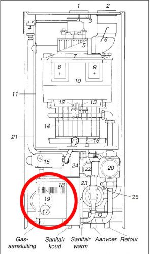

Wij hebben een Remeha 23c combiketel van ongeveer 15 jaar oud
Vandaag heb ik het water bijgevuld, zoals ik dat wel vaker doe.
Sindsdien wil hij niet meer in bedrijf komen.
Waakvlam brandt, pomp draait, maar de ketel springt niet aan.
Niet bij warmwatervraag en ook niet als ik de thermostaat op max zet.
We hebben momenteel gasten met kleine kinderen dus dit komt wel heel ongunstig uit.
Heeft iemand een idee?

Genoeg water er in?
Automatische ontluchter open?
Spanning op het stop contact ?
Gaat ventilator lopen?
Maximaal thermostaat aangesproken?
Weet even niet zeker of je die kunt resetten?
Er zit ook nog een pomp thermostaat op die open gaat boven de ::90 graden.
Cvpomp
Controleer de comfortklep (klep boven de ventilator) of deze wel open/dicht gaat.

Gaat de ventilator bij warmte vraag hoog draaien? Als je kan meet even de spanning op de ventilator. Is in rust 80V en als er vraag is 220 V.

Probleem helaas nog steeds niet opgelost.
Comfortklep gaat ook netjes open en dicht.
Bij watervraag gebeurt er van alles in de ketel.
Ventilator gaat volgens mij ook harder draaien.
Je hoort water stromen en hij lijkt op gang te komen.
Maar de brander springt niet gewoon niet aan.
Waakvlam brandt prima.
Heb nog een keer alle water uit het systeem laten lopen en opnieuw gevuld en daarna ook goed ontlucht.
Heeft iemand nog een suggestie? Ik weet het echt niet meer.
Wilibald
Schakelt je luchtdruk schakelaar wel? Als de ventilator vol draait, moet deze schakelen, je kan dit proberen door de 2 draden op de schakelaar even door te verbinden. Springt de ketel dan wel aan, zit het daar ergens in. Kan een kapotte schakelaar zijn of vervuiling van de wisselaar of een lekke slang of....
Schakelaar zit links achter onder in het toestel. Succes.

Schakel de ketel eens in, zoals je dat normaliter doet .
Meet dan eens op het gasblok of je 24 volt krijgt.
Zo ja, gasblok defect, of de knop van de waakvlam is niet goed terug gedraaid.
The headhunter
Zit hier niet een hydraulisch bediende driewegklep in? als die niet volledig omloopt word de brander toch ook niet vrijgegeven?

Hallo allemaal,
Zoals beloofd laat ik even weten wat uiteindelijk de oorzaak bleek te zijn.
Op bijgevoegde tekening zien jullie met rood omcirkeld het defecte onderdeel.
Dit moet volgens de specialist de ventilator aansturen bij warmwatervraag zodat die sneller gaat draaien.
In eerste instantie dacht ik zelf dat de ventilator dit ook deed, maar dat bleek achteraf niet zo te zijn.
Helaas is dit onderdeel zo ongeveer het duurste stukje van de hele ketel (ca. € 400,=) en dus in verhouding veel te duur om nog te vervangen in deze oude ketel.

Dat is je branderautomaat.
Idd dan wordt het moeilijk
