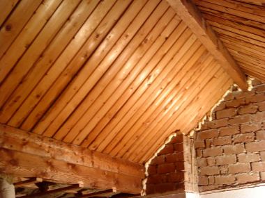

ik ben van plan mijn zolder te isoleren met 10 cm glaswol (1m breed), en het plafond met gipsplaten af te werken. Het dak is schuin, en er zit nu niks anders dan het dakbeschot. Hoe moet ik het regelwerk maken? Eerst latten van 10 cm dik waar de glaswol tussen komt, en daarop (haaks) latjes voor de gipsplaten? Hoe dik moeten die latjes dan zijn?
Graag een tekening met de maten tussen de balken, een foto mag ook maar ook met vermelding van de maten.
Overlordeo

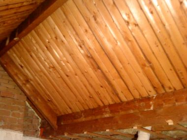

de (schuine) hoogte is 1.40m , de breedte is 3.30m
Aan de andere kant hetzelfde als aan deze kant[/img]
Pepjo
Tussen de twee gordingen balkjes van 44x 69 (geschaafd) op een zodanige afstand dat het goed uitkomt met het isolatie-materiaal.
Hier overheen, evenwijdig met de gordingen, latten (22 mm dik) op een hoh afstand van 30 cm. En hier weer haaks op de gipsplaten.
Zorg dat er geen vocht in je isolatie kan trekken : óf dampdichte folie aan de warme kant, óf, als er al alufolie op zit, de naden dichttapen.

Waarom geschaafd? ik had gedacht ongeschaafd vuren
en 22mm voor de dwarslatjes is voldoende om de gipsplaten niet te laten doorbuigen?
Pepjo
Kan natuurlijk ook ongeschaafd.
Het lijkt me dat 22 mm dik genoeg moet zijn. Je hebt er 5 dwars per gipsplaat lopen. Mocht je het niet vertrouwen, ga dan een dikte hoger.
