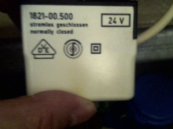

We hebben stadsverwarming die wordt geregeld met een aan/uit thermostaat die een 24v thermische motor aanstuurt.
Nu komt het steeds vaker voor dat de klep niet meer dichtgaat als de thermostaat afslaat. Ik heb gechecked dat de spanning van de thermische motor afgaat als de thermostaat uit slaat, dus dat is het niet. Ergo; de thermische motor krijgt de klep niet dicht of de klep zelf blijft hangen..
Als ik de thermische motor van de klep af schroef dan kan ik de klep dichtdrukken, dus die lijkt op zich te werken. Maar als ik de motor dan weer terug plaats dan doet die het ook weer (een tijdje).
De enige oplossing die ik eenvoudig zelf kan uitvoeren is het vervangen van de motor (klep wil ik niet zelf aan sleutelen).
Aangezien het geheel 20 jaar oud is, is dezelfde motor niet meer te vinden en daar gaat eigenlijk mijn vraag over; hoe vind ik een compatible motor voor mijn klep?
Het is nu een Heimeier 1821-00.500 24V NC (foto), als ik ga zoeken naar thermische motoren is het aanbod en de prijsverschillen enorm.
Kan ik elke willekeurige 24V NC motor nemen (met 28 of 30 mm aansluiting, moet ik nog nameten)?
Er is geen vergelijkingstabel oid te vinden op internet, van heimeier zelf vind ik bijvoorbeeld:
Heimeier thermische motor EMO-T 24V NC 184300500
of HEIMEIER Stellantrieb EMO T 24V AC/DC 1841-00.500
Aan de modelnummers te zien zijn dit opvolgers uit dezelfde reeks als mijn huidige motor. Maar de beschijving van deze twee bijvoorbeeld is exact gelijk..
Zijn er andere verschillen om op te letten zoals de hoogte van de pin waar de klep mee bediend wordt ? die is volgens mij niet voor elk merk gelijk..
Ik hoop dat iemand mij hierin kan adviseren.
