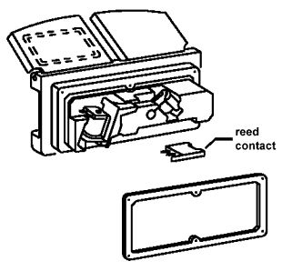

Hallo allemaal, ik heb vandaag mijn vaatwasser open gehad(deur gedeelte) omdat hij het niet meer deed. de oorzaak was een draadbreuk in de voedingskabel. maar nu heb ik nog een reedcontact welke ergens geplaatst moet worden, alleen kan ik niet vinden waar hij nu thuis hoort.
heeft iemand enig idee waar het reedcontact op vast hoort. ik denk zelf ergens bij het reservoir van het glasspoelmiddel. maar ik kan alleen geen beugeltje/klemmetje vinden waar hij aan vast zou kunnen.

Typenummer kan ik niet vinden. Is het niet GSX7588?
Bij de GSX7588 is het als volgt afgebeeld in de onderdelentekening (meer heb ik er niet van):
Graag ook de 12-cijferige NC-code/servicecode vermelden, begint met 85... en staat op de rechterzijkant van de deur.

Je hebt gelijk het inderdaad de GSX7588. bedankt voor je snelle reactie. ga morgen meteen kijken of ik het reedcontact terug kan plaatsen.
Sjeff
Alles zit weer op zijn plaats en de vaatwasser draaid weer als van ouds. nogmaals bedankt.
