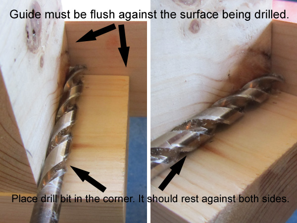

Naar aanleiding van het (onzichtbaar) plaatsen van een eiken boekenplank had ik graag nog wat tips gehad.
Ik moet in een eiken plank, over een diepte van 15 cm een gat boren van 10 mm. De plank is 2,8 cm dik en 25 cm breed.
Het is belangrijk dat ik dus die 15 cm recht kan boren.
Ik heb hiervoor een spiraalboor gekocht.
Zijn er tips om redelijk recht te boren.
Alvast bedankt !!
BertPleizier
Klem de plank in een werkbank en laat iemand anders een een winkelhaak naast de spiraalboor houden. Liefst 2, zodat je beide richtingen kunt controleren.
Anders kun je met een kolomboor eerst in een plankje een gat boren dat precies recht is. Dan is het een kwestie van het plankje als mal gebruiken en op de juiste plek vastklemmen op de plank waar je de gaten in wilt hebben.

De kans dat je recht boort is stukken kleiner dan dat je schuin boort. Dus enig risico heb je wel.
Boor anders eerst met een boortje van een paar millimeter. En dan seetds wat dikker. Gaat het in het begin schuin dan kun je dit nog corrigeren met de volgende maat boor.
Poster
Leg de plank op een vlakke ondergrond, leg de boor onderste boven ook op die ondergrond, vul de plank uit tot u de juiste hoogte heeft, en duw langzaam de boor in het hout.
Grote kans dat u recht boort.
Van twee plankjes kan je een hulpstuk maken.

Inderdaad een 'gouden' tip .. bedankt ! :wink:

Als je geïnteresseerd bent in het handmatig boren van gaten, kan je onderstaand filmpje bekijken. Curtis Buchanan legt precies uit hoe je heel nauwkeurig kan boren. Onder een hoek werkt hetzelfde als precies recht, de winkelhaak kan je dan in twee richtingen houden:
