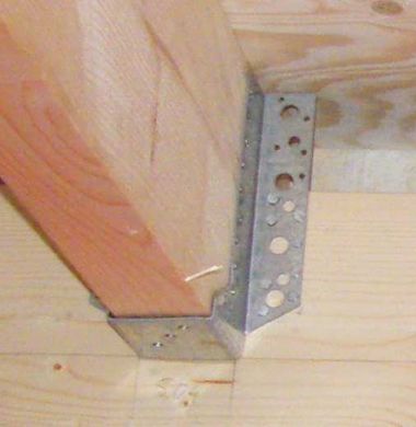

Hoe zouden jullie raveeldragers (70x196 voor een balk van 70x220) aan de moederbalk vastmaken? Ik heb meer vertrouwen in iets met een echte schroefdraad, schroefnagels vallen dus af. Gewoon met plaatschroeven (spaanplaatschroef met platte onderkant kop) of met houtdraadbouten? En welk formaat neem ik dan en hoeveel per drager?
Zet ik de dwarsbalk in de raveeldrager ook nog vast, of, zoals ik ergens hoorde moet dat juist niet omdat de balk nog moet kunnen werken (lijkt me raar)?

Alle kleine gaten "vullen" met schroefnagels. Die hebben een grotere diameter, waardoor ze sterker zijn dan schroeven. Er is geen kracht die de nagels uit het hout trekt, dus die blijven gewoon zitten. De balken werken toch wel, dus gewoon vastzetten.
Zo, maar dan bij voorkeur over de hele hoogte een aansluiting:

Dus toch slagschroefnagels ... :denk: Ik had juist bedacht elke drager met vier M6 of M7 houtdraadbouten vast te zetten, inderdaad ook omdat die een grotere diameter hebben (ten opzichte van plaatschroeven).
Zijn 4 bouten echt een slechter plan dan een stuk of 16 (als ik dat goed tel) schroefnagels?
