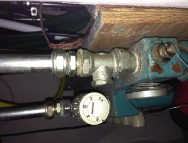

Verder, dat je het boven niet warm krijgt heeft er mee te maken dat je installatie niet goed is ingeregeld. Je vloerverwarming moet geknepen worden, met bijvoorbeeld een dubbel instelbare kraan of voetventiel.

Wat de vloerverwarming betreft zit daar volgens mij wel een voetventiel op, er zit sowieso een maximaalthermostaat op, maar deze staat volledig open.

Het voetventiel van de vloerverwarming zul je voor een deel dicht moeten draaien, tot dat de radiatoren boven warm worden.

Ik ga eens op zoek naar een voetventiel.
Is dat hem?
