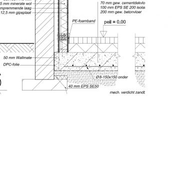

Vorige week heeft mijn aannemer de werkvloer met vorstrand voor mijn aanbouw gestort.
Tevens is deze vloer doorgestort in het oude bestaande huis.
Op tekening had deze vloer in het oude gedeelte een 50 mm wallmate isolatie moeten hebben tegen de buitenmuur. Die is hij helaas vergeten!
Op de werkvloer komt straks een HSB wand en daarna een geïsoleerde strijkvloer met vloerverwarming.
Is dit een groot probleem?
Fiesiekus
Hier is al meer dan eens benadrukt dat een betonvloer vrij van de wanden moet worden gestort.
Volksdennis
Ja dat zal best, blijkbaar heeft miijn aannemer daar niet van meegekregen.
Maar nu? Heb hem gevraagd of hij de vloer niet kan laten afzagen, gewoon 5 cm uit de kant. Dit is dan toch alleen nodig bij alle buiten muren?
