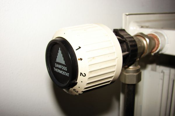

Ik heb thermostaatkranen op mijn radiatoren. Eentje ervan werkt niet goed. Nu zegt men dat, dat je dan de kap moet verwijderen en dan een pinnetje moet smeren. Maar alleen ik weet niet hoe een kap eraf kan. Wie kan mij helpen?. Of heeft iemand tekening.

Ik krijg het niet voor mekaar om een foto te plaatsen.
Op de kap staat DARFOSS THERMOSTAT. Ik hoop dat dit voldoende is.

Nee is niet voldoende het is een danfoss, maar die heb je in 5-6 verschillende uitvoeringen.

Hierbij de afbeelding
DexterXL
Van links naar rechts:
zwarte ring, witte knop zwart tussenstuk, zwarte ring
en in die laatste zwarte ring zit bovenop een kleine
inbus boutje, die draai je een heel eind los, en dan
kan je de gehele knop eraf halen

Neesje
Pinnetje smeren heeft vaak geen nut, meestal blijft het binnenwerk plakken, groene aanslag om het pinnetje is pakkingbus vervangen.
