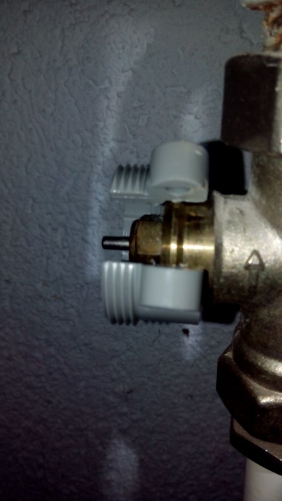

Ik wilde graag mijn radiatorthermostaat merk danfoss vervangen en zag een aanbieding bij ......(weet niet of ik leverancier mag melden). Maar zijn er veschillend maten op de gebruiksaanwijzing staat M30x 1,5 .
Ik krijg deze niet gemonteerd diameter ring is gewoon te klein of doe ik iets verkeert?
Die ene ring rechts moet volgens mij over de kraag van de oude kraan.

Gaat niet passen, danfoss heeft geen knoppen met schroefdraad.
Denk dat je een RA 2950 moet hebben.
Mobel
Voor danfoss heb je een adapter nodig die je eerst op de kraan moet monteren (van klik naar schroefdraad) op de foto is de 2e ring (rechts) niet duidelijk te zien , maar lijk mij ook zo'n adapter ? maak een betere en duidelijkere foto of type van die nieuwe thermostaatknop .

denk het ook wel. moet kunnen werken ,schroef losdraaien , goed erop klikken en goed vastzetten , anders de sluit de kraan niet goed af.

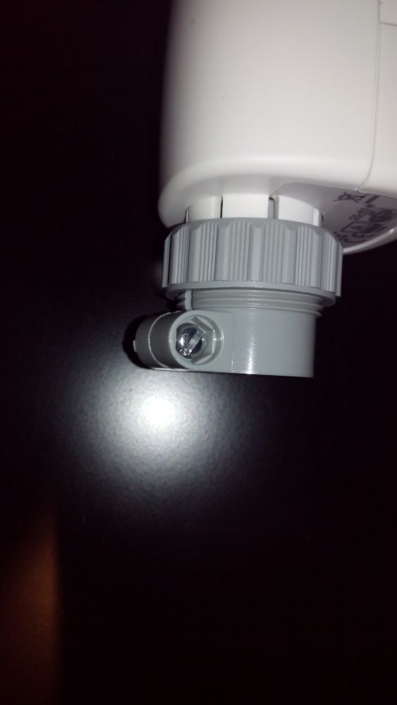

Ik heb nog een foto hier op kun je zien hoe het zou moeten zijn.
Onderaan zie je de ring en deze moet op de kraan en die ring is ook voorzien van schroefdraad en op/aan het thermostaathuis zit een moer deze verbindt alles. Dus ik denk dat ik een verloop of iets dergelijks moet hebben om te passen.
Hopelijk ben ik duidelijk genoeg.
DexterXL
Zoals Mobel al aangeeft, draai de schroef uit je verloop,
zet deze goed op de kraan, kost wat kracht, schroef er weer
in, en je knop erop.....klaar
Bram25
Ik heb vanochtend de oude thermostaatkop weer eens losgehaald en met de nieuwe bezig geweest. Maar het past niet zoals je op de foto kan zien is de nieuwe ring/adapter te klein.
Verder naar rechts kan deze ook niet dus ik zal de webshop eens vragen of de thermostaatkop retour sturen.

Deze adapter is voor de RA 2980 en je moet de RA2950 hebben.
Bram25
Ok dank ik ga eens kijken of ik deze ergens kan kopen.
