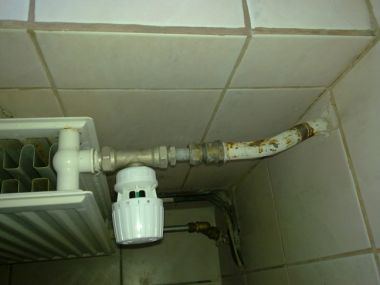

Hallo allemaal,
De pijpleiding van de radiator in mijn badkamer is verroest (zie foto),
en ik wil de pijpleiding graag opnieuw gaan lakken.
Moet ik eerst de roest op de pijpleiding verwijderen met
speciale anti-roest-vloeistof of gewoon schuren met schuurpapier?
Of kan ik gewoon direct erover heen lakken met lak op terpentine basis.
Alle antwoorden zijn welkom! :)

Schuren en opnieuw lakken
Pinotje
Eerst schuren met normale schuurpapier?
En daarna lakken met terpentine verflak?
Moet ik niet eerst de roest verwijderen met anti-roest ofzo?
En moet ik niet hiervoor speciale radiatorlak gebruiken i.p.v. terpentine lak?
Obelix2
Specialist Witgoed
1 - Goed opschuren zodat roest weg is.
2 - ontvetten.
3 - met radiator verf het spul weer in smeren.

Tussen 2 en 3 kan nog grondverf :wink:
EGeen
De op de markt gezette radiatorverf is normale watergedragen aflak, dus een speciale aflak hoeft hier niet voor gebruikt te worden. Hier moet wel een grondering onder.
Eventueel is er natuurlijk ook een simpel potje van dat spul van de tv "h@mmer!te" of een soortgelijk product.
Wel goed ontvetten, schuren natuulrijk.

Dus als ik het goed begrijp dus:
1. Goed opschuren met schuurpapier totdat roest weg is.
2. Ontvetten.
3. Laagje grondverf.
4. Laagje radiatorverf.
Klop dit?

1. Ontvetten (geen ammoniak)
2. Goed opschuren (eventueel met staalborstel)
3. Schuurstof verwijderen (eventueel met kleefdoekje)
4a. Laagje grondverf (wel voor ijzer natuurlijk, als het koper is een non-ferro primer)
4a. Aflakken met een desgewenste verf (of dit nou terp of watergedragen is) of zoals u het graag wilt radiatorverf.
4b. Direct eroverheen met een metaallak. Hieronder hoeft geen grondverf.

Nog 1 laatste vraagje, hoe weet ik of mijn pijpleiding ijzer is of koper?
Kan jij aan hand van mijn foto's (zie eerste post) weten of het ijzer/koper is?
Dat is een ijzeren dikwandige leiding, en zeker geen kopere leiding.
En zorg wel dat de grondverf ook hitte bestendig is, anders gaat de andere verf er ook zo af.

Let u wel even op dat de ondergrond geheel blank moet zijn ?
Dus alle roest ook daadwerkelijk verwijderen. Waarom? Mij lijkt dit leidinkje aangetast door pitting van binnen uit.
Om dat te controleren geheel blank maken: blijven de plekjes nattig en moet u steeds dieper schuren om op het blanke metaal te komen , dan kunt u beter het leidinkje vernieuwen.
Dit is een metalen leiding gezien de roestvorming. Koper geeft oxideaanslag ( groen ).
Neesje
Dit leidinkje ziet er prima uit hoor, gewoon even lakken dus.
