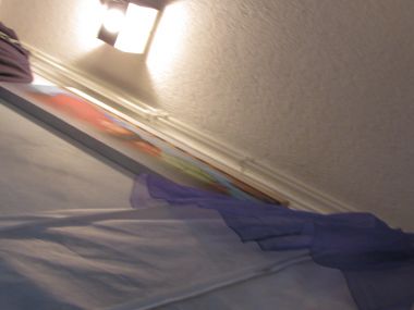

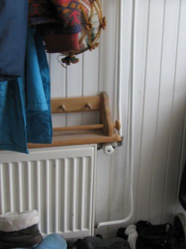

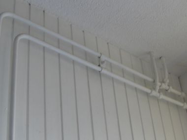

De eerste foto is de aansluiting van de verwarming in de hal.
Tweede foto pijpen bovenlangs, zit niks bijzonders aan.
Deze foto de pijpen naar boven toe, niet helemaal duidelijk maar goed.
De ketel komt nog.
Carcelia
Oeps, fotos zitten door elkaar, de 2e moet de ereste zijn en de eerste de derde, wat het commentaar betreft. Sorry.
Frank
Daar waar het om gaat is net niet goed te zien.
Het gaat om de aansluiting van de leiding op de onderzijde van de radiator.
Als ik de foto goed bekijk zit daar geen voetventiel, maar helemaal uitsluiten kan ik niet.
Dus zal je het hele systeem moeten aftappen en de betreffende radiator leeg moeten laten lopen voordat je hem kan verwijderen.
Je kan dan daarna de gewone radiatorkraan dichtdraaien en een blindstop op de onderste leiding zetten en het systeem weer vullen.
Je kan dan ook een voetventiel plaatsen zodat je de radiator makkelijker kan plaatsen en verwijderen. Maar daarvoor moet je de betreffende leiding iets inkorten omdat het anders niet past.
