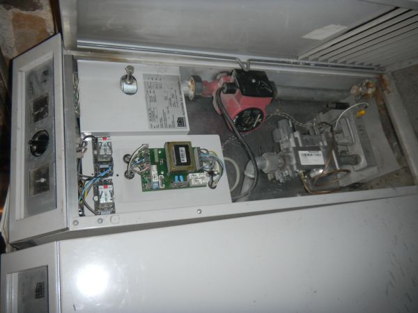

Draai eens een andere radiator open, zometeen gaat je ketel uit op maximaal temperatuur
Maak eens een foto van die radson
Femkvsl
Hierbij een foto van onze ketel:

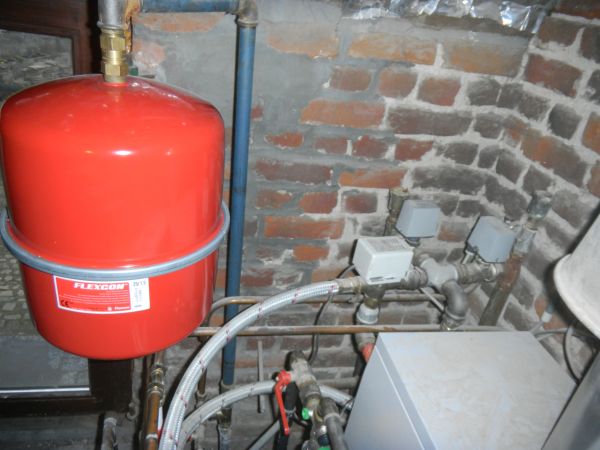

Aangezien de radiatoren beneden perfect werken, dachten we dat er mss een kraantje ofzo de bovenverdieping afsluit (wat vreemd is,w ant eergisteren werkte alles boven ook en hebben sindsdien geen kraantje aangepast). In ieder geval zie je rechts van het rode tonnetje wel drie kleppen, dus ms dat het hier aan ligt?
Hierbij onze buizen: hier zijn ze dus nog warm, maar aan de radiatoren zelf ijskoud
Obelix2
Specialist Witgoed
Idd,
1 klep schakelt jou boiler in
De andere 2 kleppen
2 begane grond
3 is voor 1e verdieping.
Draai de radiatoren maar weer open.
Heb je op 1e verdieping een aparte thermostaat?

De loodgieter
Als ik het goed zie staat er een indirect gestookte boiler naast.
Zet de schakelaar een uit op de boiler zodat er geen vraag meer is denk dat je boiler thermostaat defect is.
als deze uitgeschakeld is moet alles warm worden.

Nee John er zijn 3 kleppen, en de bg wordt wel warm

Als dit niet werkt.
Zet de thermostaten dan beide uit.
Ga maar boven en kijk hoe de 2 rechter kleppen staan.
Schakel nu thermostaat van bg hoog.
Ga naar boven en kijk welke klep nu omgelopen is.
De andere klep is voor de 1e verdieping.
Nu kunnen we gaan meten.

Nieuwe batterijen waren helaas niet de oplossing.
Heb jouw suggestie gedaan, maar gek genoeg verandert geen van die kleppen van positie...

Vreemd, dat zou betekenen dat de bg ook niet warm zou worden
