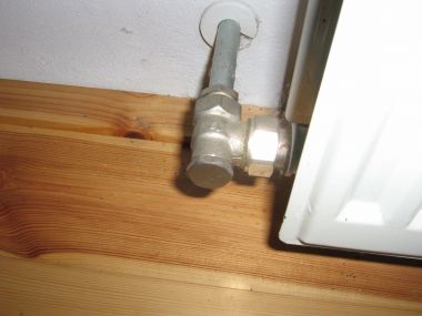

Zit er toevallig misschien een voetventiel aan de onderzijde? Te herkennen aan een zeskante dop met daarachter een inbus.
In dat geval kan je de kraan van de radiator dichtdraaien, het voetventiel dichtdraaien met de inbus achter het zeskante dopje, ontluchting van de radiator open en dan alleen de radiator aftappen (en niet het hele systeem).
Foto van voetventiel:

Daarom kan er nog wel een voetventiel zitten.
Frank
Juist daarom kan er een voetventiel zitten, zonder dat aftapkraantje krijg je je radiator niet leeg.
Mart81
Nee er zit geen voetventiel. leiding vanuit de vloer direct de radiator in. Alleen met een knietje ertussen. De andere leiding direct vanuit de vloer naar de knop (geen thermostaatknop)
maar ik ga wat proberen. ketel uit en slang op de onderste radiator. Ik laat wel horen of het gelukt is.
