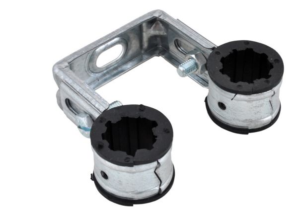

Bij mijn radiator lopen twee buizen naast elkaar van de muur naar de radiator. Ze zijn ongeveer een meter lang en 'zweven' los van de vloer en muur.
Ze bewegen als je ze aanraakt. Ik ben dus bang dat als ik er een meubel voor zet, en die een keer per ongeluk te ver naar achteren schuif, de koppelstukken gaan lekken.
Hoe kan ik deze buizen goed vastzetten? De buis die het dichtst langs de muur loopt kan ik wel met een beugel vastmaken, maar wat doe ik dan met die daarvoor? Zijn er ook beugels om ze aan elkaar vast te maken?
Mvneerbos
In mijn vorige woning zaten deze met deze beugel aan elkaar. Deze beugel kan je vervolgens aan de muur bevestigen met een stang oid.
Henk253
Om heel kort op de muur te kunnen plaatsen kan je deze beugels gebruiken
verder in het filmpje laten ze een duo beugels zien met evt afstand houder.
Tiho
Wat is de hoogte? Aan de vloer vastmaken is ook een optie.
