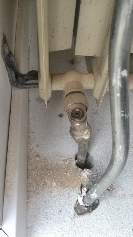

De radiator is er af geweest vanwege stuckwerk.
Nu is alles weer aangesloten en ontlucht maar de radiator word niet warm?
Onder zit een wartel / 6 kantig boutje die dichtgedraaid was maar het lijkt wel dat ik deze niet goed meer kan los draaien is dit het probleem en hoe op te lossen?
Graag hulp.

klink als voetventiel die niet goed open staat of kraan die niet open gaat
Hobby
Ik kan dat voetventiel maar een kwart slag open zetten het lijkt alsof die vast zit?

Dit voetventiel open je met een ontluchtings sleutel
Schroefje in het midden is om te blokkeren nutteloos kan wel zijn dat die schroef helemaal dicht is krijg je hem dus niet open
Maar je opent hem niet met de schroef maar met een ontuchting sleutel
Je hebt ze in verschilden uitvoeringen

Ok maar ik kan het maar een kwart slag los draaien met een ontluchtings ventiel lijk mij niet ver genoeg toch?Bovenkant verwarming word lauw onderkant koud..
Vakuil
Een kwart slag is niet genoeg
Vermoedelijk staat hij dus niet goed open
Dan wordt hij door die schroef waarschijnlijk geblokkeerd schroef ook los draaien
Dan krijg je hem misschien verder open
Anders voetventiel vervangen blokering breekt vaak af inwendig
En dan kun je hem niet meer goed open krijgen
Neesje
Met het sleuteltje paar keer flink heen en weer draaien, wil weleens moeilijk gaan.
Meestal kun je hem dan wel opendraaien.

Hierbij de foto.

Zie het slecht maar volgens mij is de schroef in midden helemaal in gedraait dan krijg je hem niet open verder uitdraaien linksom schroef in het vierkantje
Foto dichter bij makkelijker
Hobby
Ok inderdaad zou er best een schroefje in kunnen zitten en anders maar een nieuw voetventiel erin maar dat word een water bende..
Hobby
Nieuw voetventiel geplaats probleem opgelost.
