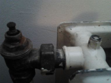

Ik ben een student op kamers en ik krijg mijn verwarming niet goed warm.
Ik heb hem al op verschillende manieren proberen te ontluchten maar er komt helemaal geen water uit. Zelfs het scheef hangen van de radiator zelf werkte niet.
Het dopje waar mee ik hem zou moeten onluchten heb ik er zelfs al een keer helemaal afgehaalt maar als nog komt er geen water uit. Het vreemde is dat de toevoer wel warm wordt en ongeveer 1/4 van de radiator ook.
Mijn buurman in de kamer naarst mijn doet de radiator het goed en die van de badkamer (andere buurman) ook. Het vreemde aan de andere kant van de badkamer (zijn ze aan het verbouwen) daar doet hij het ook nog niet.
Ik heb daarnaast een best lastige huisbaas en kan dus niet bij de ketel komen. Maar dat lijkt mijn niet nodig aan gezien die andere radiatoren wel goed doen.
Iemand nog advies ? Het sneeuwd namelijk buiten en wordt er niet warmer op.

Bij deze een foto... hier zit de ontluchting dop er op
Frank

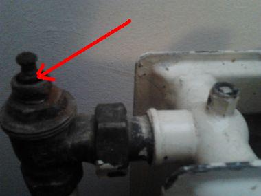

Niet de schroef maar het gedeelte bij de pijl moet draaien om hem verder open te draaien.
Maar ik denk dat je moet uitzoeken of de installatie niet bijgevuld moet worden.
Zie je niet ergens een meter zoals deze in de leidingen zitten?

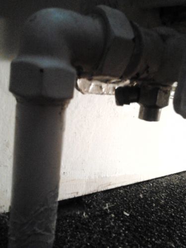

Heb je ook een foto van de afvoerleiding van de radiator?
Mrboyfanta
Bij deze de foto van de afvoerleiding, Hier zot ook een ontluchting aansluiting op. Als ik deze op maak komt er water uit druppelen.

Oja het deel dat aanwordt gegeven met de rode pijn, dat is een geheel met het schroefje...

Dat kraantje bij de afvoer is een aftapkraan. Er zit dus wel water in de radiator. Er zit geen voetventiel op deze radiator,
Als er geen water uit de ontluchter komt als je die opendraait, dan staat er geen druk op het systeem.
Het lijkt erop dat de leidingen naar jouw radiator ergens zijn afgesloten. Wellicht door de verbouwing? Vreemd dat de radiator dan wel gedeeltelijk warm wordt. Je zou de leidingen moeten volgen tot aan de ketel om te zien waar het fout zit...
