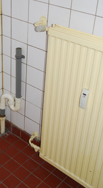

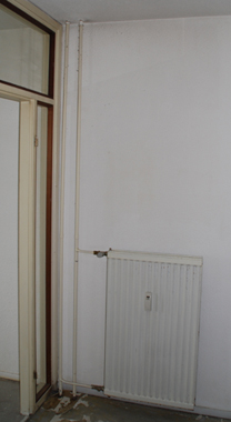

Ik ben bezig met het opknappen van een appartement in een flat uit 1973 met 16 verdiepingen. Het appartement is gelegen op de 10 verdieping en aangesloten op blokverwarming, waarbij de radiatoren van verschillende appartementen verticaal met elkaar zijn gekoppeld.
De radiator in de keuken wil ik graag verwijderen, deze is overbodig.
De radiator in de badkamer wil ik vervangen voor een andere radiator.
Ik heb het idee dat de meest eenvoudige manier om de radiatoren te vervangen is door de leiding tijdelijk te bevriezen, zodat de radiator losgekoppeld kan worden, zonder dat er water uit de leiding hoeft te stromen.
Mijn vraag is of dit inderdaad de meest eenvoudige manier is?
Een bevriezingsset wordt door diverse verhuurbedrijven / bouwmarkten te huur aangeboden. Is het uitvoeren van deze klus echt iets voor een specialist, of is het ook goed zelf te doen door iemand die weinig ervaring heeft met CV-installaties (ik heb ooit wel een radiator vervangen en een nieuwe radiator geplaatst in een daarvoor onverwarmde ruimte).

Hierbij de situatie op foto:

Ik zou hem niet graag vriezen. er zitten nog 6 verdiepingen boven je. en waarschijnlijk kan je ook niet bij de pomp komen?
zo te zien heb je voetventielen, dus de radiator vervangen moet geen probleem zijn, als je zelfde maat aanhoud
wil je ook de aansluit lleidingen weg hebben? of alleen de radiator?

Je hebt er ook warmtemeters op zitten, die mag je zelf niet zomaar weg halen of verplaatsen.

Vriezen nooit zelf doen en zeker niet met deze dunwandige leidingen.
Als er wat misgaat (en die kans acht ik zeer goed mogelijk door iemand zonder voldoende kennis en ervaring) ben je niet verzekerd en ook is de ramp niet te overzien.
Je kunt nu hele discussies aangaan hier over het feit dat het allemaal wel meevalt maar geloof me, ik vries zeer vaak en weet waar ik het over heb.
Ik vries, zaag leidingen door, snij draad en monteer nieuwe koppelingen maar weet zeer goed waar ik mee bezig ben.
Ook kan ik dan altijd bij de afsluiters en last but not least, mijn werkgever is verzekerd indien het toch mis zou gaan.
Iedereen mag mijn mening in twijfel trekken maar na 14 jaar kan ik toch wel stellen dat ik ervaringsdeskundige ben.
Het beste is gewoon de installateur in te schakelen die normaliter aan deze installatie sleutelt.
Verder zag ik op de foto ook nog een verbruiksmeter op de radiator zitten, deze kun je zelf ook niet op de nieuwe radiator monteren.
Succes, René.

De aansluitleidingen hoeven niet weg, ik ben in de veronderstelling dat deze moeten worden behouden om het bestaande circuit niet te onderbreken.
Ik neem aan dat ik wel bij de pomp kan komen in overleg met de huismeester.
