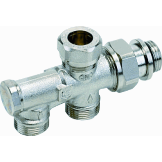

Ik wil 1 grote slaapkamer gaan splitsen in 2 kleinere. Daarvoor moet ook de radiator gesplitst gaan worden (aangezien de wand er dwars doorheen loopt). Hoe kan ik dit het beste aanpakken? De huidige radiator is aangesloten met kunststof leidingen uit de vloer op een onderblok (zie foto). Kan ik een t-stuk plaatsen na het onderblok voor leidingen naar de nieuwe radiator?

Zo ziet het er nu uit, dus zou er misschien nog wel een T-stuk tussen kunnen krijgen, maar is dat makkelijk aansluiten op zo'n kunststif leiding?

Oke het lijkt op kunststof aluminium wat staat er op de slang?
Luigio
Comap Florys staat op de 2 witte leidingen. Kun je daar zonder een speciale tang een t-stuk tussen zetten?
Stephan lood
Kan wel met een gewoon knel t stuk je moet enkel tulles gebruiken er staat waarschijnlijk ook een maat op 14x2 of 16x2.
doorknippen
ontbramen
wartel erop
knelring erover
tulle erin en in de knel koppeling

Kijk er wel even naar of het toevallig geen 50% onderblokken zijn.

Boudewijn, maakt dat uit dan? Achterop staat net onder de bovenaansluiting 1/2. Houdt dit in dat het eenpijps-systeem is? En geeft dat een probleem?
Boudewijn 033
Nee dit houd niet in dat het een 1 pijps systeem is.
1/2 zal de maat van de kraan zijn.
bij een 50%blok zal er 50/50 op staan.
