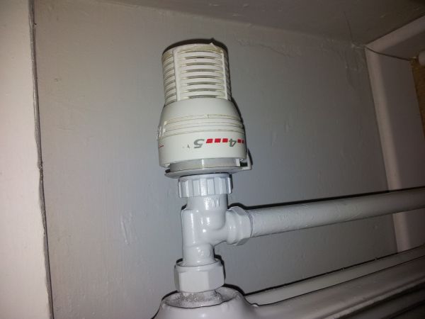

Hoi allen,
Ik heb mijn radiator opnieuw aan de praat willen krijgen door het pinnetje achter de draaiknop met een tang weer soepel te maken. Doordat ik iets te bruusk het pinnetje op en neer wilde doen gaan, had ik het plots vast in mijn tang. Ik heb het daarna teruggeschoven, maar kreeg het niet meer soepel.
Heb ik het nu kapot gemaakt, of zie ik iets over het hoofd?

Ja hij is kapot.
Als je je van te voren had ingelezen alhier was je er achter gekomen dat je alleen maar met een hamertje op de zijkanten van de kraan had hoeven kloppen.
Maak eens een foto van de kraan

Ik heb al ontelbare keren op die manier mijn radiator aan de praat gekregen. Vandaar dat ik hier niet ben komen kijken op voorhand. Ik zal straks een foto maken. Kan ik dit vervangen? en hoeveel kost zoiets?

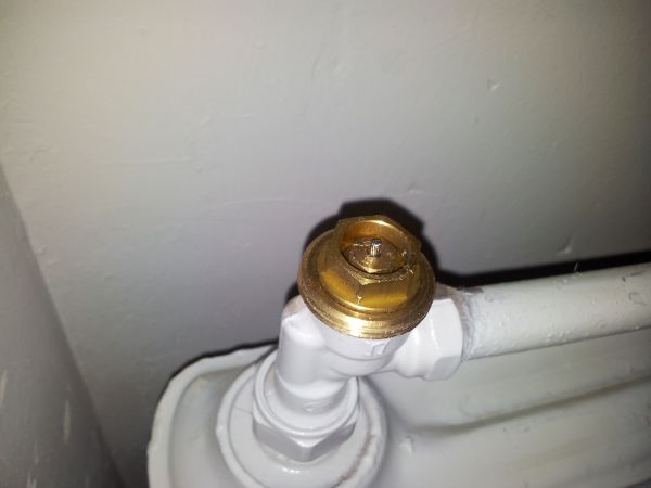

Ligt aan de foto. Misschien heel misschien nog een gratis oplossing, anders kom je er een nieuwe kraan in aan het zetten.

Wat denken jullie?
Obelix2
Specialist Witgoed
De kleine binnenhuis kun je er volgens mij nog uit draaien.
Niet schrikken er komen een paar druppels water mee.
Daarachter zit het klep gedeelte.
Zoek even achter het busje of je het klemgezette ziet liggen.
Monteer het pennetje weer.
Neem nu een schroevendraaier en een oude lap.
Druk voorzichtig met de schroevendraaier in het ontstane gaatje hierdoor komt de zitting los van de klep. Er komt dan water uit daarvoor de lap.
Zet het geheel in elkaar.
Testen maar.
DOE dit wel bij een KOUDE installatie)
