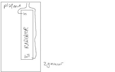

We hebben een eenvoudige designradiator gekocht die we als volgt willen aansluiten:
De buizen komen door het plafond vanuit het washok. Hier zou ik vlak boven de vloer dus een overgang staal-kunsttof kunnen maken.

Je kunt ook de leidingen in de muur freezen, en dan de radiator van onderen aansluiten.
Dat is 10 keer mooier dan al die lelijke leidingen over de muur, want dat ziet er zo niet uit vind ik.
Fiesiekus
De vraag is of de badderkamer gerenoveerd wordt; om nou de tegeltjes eraf te boeksen om een CV-piep weg te werken, is zo wat.
Alternatief is aanvoer&retour beide boven aansluiten, even aangenomen dat die radiator daarop uitgelegd is.
Veronika
Nee, beide van boven kan niet met deze radiator, er kan geen stijgpijp in nl.
En infrezen is ook niet meer van toepassing, de tegels zitten er al op. Helaas, gemiste kans!

Mbt flexibele buizen: zo lang zijn die stukken niet, een knelkoppeling boven de vloer vind ik niet erg, en in de badkamer kan het dan wel in 1x van plafond tot aansluiting. Dan hoeft een knelkoppeling niet erg te zijn.

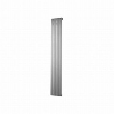

Nog even over stromingspijpjes, hoe werkt dit? Is dat gewoon een buis die verticaal in de radiator wordt geplaatst waardoor het inkomende of juis uitgaande water omhoog of omlaag wordt gedwongen?
Dit past toch niet in elke radiator? Zoeen als die wij gekocht hebben bijv, heeft hele smalle stroken waardoor het water stroomt, daar kan vanaf de ingang geen buis in volgens mij.
In de radiator op de foto kunnen geen stromingsbuizen geplaatst worden, er zal een schotje in moeten zitten, de leverancier weet dat.

Kan een zelfde type radiator met "wijdere" buizen verticaal, maar allemaal vanuit een horizontale buis bovenaan waar de inlaat ook zit, wel een stromingsbuis bevatten? Lijkt mij nog steeds niet, omdat dit er niet in te plaatsen is als de ingang van opzij is.
Kloek77
Heeft u de radiator nu thuis staan?
In dit soort radiatoren met de aansluiting opzij kan geen stromingsbuis geplaatst worden.

Dank, dat dacht ik ook. Ik heb een andere gezien waarvan de verkoper aangeeft dat er wel een in kan... dat moet ik dan nog wel zien.
Ja, de radiator staat thuis. Is nog wel ingepakt, ik overweeg nog een andere, een dure, die wel een schotje heeft intern, en dus middenonder of middenboven kan worden aangesloten. Dat scheelt veel buis in de badkamer :D
