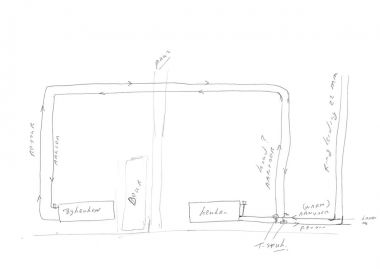

Ik heb in de aangebouwde bijkeuken een radiator bijgeplaatst.
maar deze wordt niet warm.
Ik heb de leidingen vanaf de radiator naar boven langs het plafond moeten voeren i.v.m het feit dat ze langs een buitendeur opening moeten en er langs de dorpel geen ruimte is.
Dan gaan ze door de muur naar de keuken langs het plafond en daar naar beneden naar de 15 mm leiding van de aanwezige radiator van de keuken die onderlangs loopt en aangesloten d.m.v. een T-stuk.
Nu wordt de radiator in de keuken wel warm en die in de bijkeuken dus niet.
Het water wil dus niet door het T-stuk blijkbaar?
Als ik de keuken radiator dichtzet wordt de aanvoerleiding koud en gaat het warme water ook niet naar de bijkeuken.
Heb ik deze nu verkeerde aangesloten?
Kan ik beter een bocht monteren i.p.v een T-stuk, dan moet het water wel naar boven lijkt mij?
En dan de keuken radiator aftakken van de omhoog gaande nieuwe 15 mm leiding? of wordt die dan weer niet warm?
Of heeft het te maken met lucht in de leidingen langs het plafond?
zou dat kunnen? Als ik de ontluchtingsnippel opendraai van de radiator in de bijkeuken komt er wel water uit.
Gaarne hulp, oplossing?
Waar gaat het verkeerd?
Of kan ik beter de 22 mm ringleiding aftakken bij het plafond die naar beneden komt d.m.v. een T-stuk 15/22 mm?
Of gaat het dan ook het T-stuk niet in en rechtdoor naar beneden?
wie helpt mij?

Poeh, ben redelijk visueel ingesteld, maar kan het even niet volgen wat je nu precies wilt doen.
Wat ik wel kan adviseren is, de keuken radiator dicht draaien en de bijkeuken helemaal open en ontluchten.
Moet toch warm worden als er water uitkomt.
De retour is ook goed aangesloten?

Hierbij een schets als het goed is.
de retour is goed aangesloten.

Het bovenste gedeelte van de nieuwe leidingen moet ontlucht worden
Neesje
Lucht in een cv installatie gaat er voor zorgen dat het systeem niet gaat werken.
Je zult in ieder geval op de hoogste punten naar de nieuwe radiator toe ontluchters moeten plaatsen want zo krijg je de lucht er dus niet uit.
Bundy
U moest over die deur heen en dan naar beneden- u maakt hier mee ,n omgekeerde U-vorm de lucht kan niet omhoog en gaat ook nietnaar beneden .Dus u maakt boven die deur op het hoogste punt ,n ontluchter zowel in de retour als in de aanvoer. Bijv, tee stuk met aan de bovenkant ,n ontluchter. ( zie Neesje )

T-stukken tussen plaatsen boven de deur met ontluchtingsnippel, zitten toch al koppelingen dus deze zou ik gewoon kunnen vervangen denk ik.
Dus dat zou het probleem zijn waarom die radiator niet warm wordt?
Er komt wel water uit het ontluchtingskraantje op de radiator zelf.
maar dat zegt niks denk ik?

Nee dat zegt niets, lucht gaat naar het hoogste punt vandaar.
