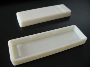

Dit waren de enige "plastic dingetjes" die zijn meegeleverd.

Die kun je dus weggooien, deze zijn om de ophangstrippen aan de radiator te beschermen tijdens opslag en transport.
Als het goed is zit er in de verpakking van de radiator ook een plastic zakje waarin pluggen, houtdraadbouten en plastic clipjes zitten die in de muurbeugels gemonteerd moeten worden.

Ik heb de verkoper gebeld en die vertelde dat er alleen beugels bij deze radiator worden geleverd. En hij wist niets van plastic tussen stukjes.

Ze horen er wel bij. Als je ze er niet tussen doet heb je meer kans dat de radiator gaat tikken als hij warm wordt of afkoelt.
Maar die dingen stellen niet zoveel voor. Als je zelf een stukje rubber (van een tuinslang of fietsband of zo) en je legt dat in het ophangpunt van de beugels en je hangt daar de radiator in heb je hetzelfde effect.
Zo ziet het er uit met plastic kapje:
Links is de radiator met aangelaste beugel, middenin het plastic kapje en rechtsonder de wandbeugel.
