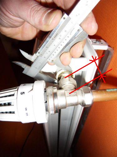

Ik wil een radiatorkraan (thermostatisch) gaan vervangen voor een ander (lees beter) merk.
Nu vraag ik mij af of de afmetingen van de afsluiters qua aansluitingen allemaal gelijk zijn.
Kortom, als ik element P demonteer, past element H er dan zo weer tussen?

Er zit wel verschil in radiatorkranen, het puntstuk in de radiator kan bijv. 3/8 , 1/2 of 3/4 zijn. Daar moet dus wel op gelet worden. Het is ook aan te bevelen om gelijktijdig met de kranen de puntstukken ook te vervangen, dan past het altijd goed.
De maten van verschillende merken zijn in principe gelijk en kunnen doorgaans makkelijk worden vervangen. Het best kun je hier hennep en fitterskit voor gebruiken. Loctite in het rode potje is ook goed, maar wil toch nog wel eens lekken.
Tip :!: Plaats gelijk dubbel instelbare thermostaatkranen bijv. Heimeier F-exact of een ander goed merk.

Ik had eigenlijk gedacht de puntstukken te laten zitten, en de kraan te vervangen tussen 15mm koper en het puntstuk.

Meestal past het wel, maar er zijn zoveel verschillende merken en typen
dat het in sommige gevallen problemen geeft. Niet alles past "op elkaar"
De puntstukken waar jullie het over hebben dat zijn staartstukken,
en deze zou ik altijd vervangen bij het vervangen van de kranen.
Ga daar niet mee testen, behalve als je tijd genoeg hebt en er geen
probleem mee hebt om lekkages te krijgen.

Ja, ik begrijp dat dit de makkelijkste manier is, maar vaak past de zitting van het puntstuk minder goed in de nieuwe kraan. Aangezien je het water toch uit de radiatoren hebt, zou ik gelijk de nieuwe puntstukken plaatsen. Deze zitten standaard bij een nieuwe kraan.
Je kunt ze makkelijk plaatsen met een radiatorsleutel, maar met een inbus set, kom je ook een heel eind.

Houd er wel rekening mee dat het niet vanzelfsprekend is dat hij meteen past. de inbouw lengte van de kranen onderling kan wel degelijk verschillen, dat je dus ook nieuwe knelsetjes nodig kan hebben, als je in moet korten, maar wat als je nieuwe kraan korter is?
er zijn ook kranen die merk gebonden knelsetjes hebben, dus je even goed voor laten lichten, en meten voor je nieuwe gaat kopen.

Ik heb een kraan met volgens mij een staartstuk 3/4" en een knelkoppeling 15mm naar de leiding.
De voorgestelde en de door mij bekeken kranen zijn er helemaal niet in deze combinatie .... of ben ik nou gek?
Ingmar89
Dit is een gewone haakse kraan...
Pak nou gewoon een nieuw staartstuk.(aansluiting radiator is altijd 1/2)

Waarom zou je het staartstuk eigenlijk laten zitten?
er zit bij de nieuwe kraan gewoon een nieuw staartstuk, dus zou het risico van niet lekker op elkaar passen niet willen nemen.
groeten b
Aernout
Omdat ik bang was dat het niet zou passen ..... dacht dat het geen 1/2"was namelijk wat ik nu heb

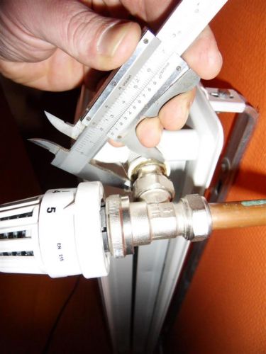

Ik heb een technische tekening gevonden van de nieuwe kraan.
Die afstand is daar iets groter.
Ik zie wel hoe ik dat weer op ga lossen.
Misschien is het staartstuk van die ander weer korter ....
Calenta
Gewoon de oude eraf draaien en de nieuwe kan er zo op.
@ ingmar, het staartsuk of puntstuk is echt niet! altijd 1/2 duims. De oude van de foto is volgens mij van SAR. Monteer je bijv. Heimeier, dan moeten er idd nieuwe klemsets op. De oude heb je in no time van de leiding af.
Tip :?: Met je waterpomptang de ring klemmen en zo rond draaien en trekken. Dan heb je de oude ring er zo af. Wel de buis mooi rond laten :mrgreen:
Ik zie trouwens dat de radiator op J beugels is geplaatst, dit is een mazzeltje. Het bovenste boutje een beetje losdraaien en je kunt de radiator een paar mm naar links of rechts schuiven. Ook alweer opgelost.

Bedankt voor de tip! Was mij trouwens wel bekend. Soms, als het echt niet wil, zaag ik de knelring in met een babyzaagje .... en dan draaien.
Wat er nu op zit is Plieger (mag dat?) en er komt Heimeier op (mag dat ook?)
Ik weet niet wat er bekend is van de passingen van deze twee merken.
Maar in principe vervang ik de complete set.
