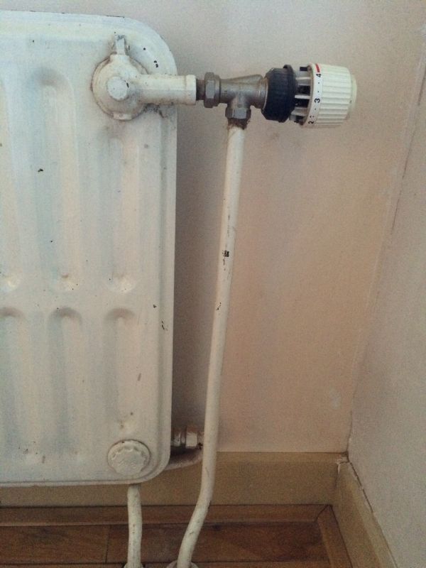

Hallo;
Ik wil graag schilderen achter de radiator, en hiervoor zal hij even wegmoeten (paar dagen).
Nu lees ik overal dat ik daarvoor de hele installatie zal moeten laten leeglopen. Dit is voor mij lastig, aangezien er enkele radiatoren zijn waar ik niet bijkom (voor ontluchten etc).
Kan ik:
- ketel uitzetten
- De termostaatknop op 0
- Radioator loshalen & laten leeglopen
- leidingen afdoppen?
En voor terughangen de bovenstaande stappen in omgekeerde volgorde? Dus zonder de gehele installatie af te hoeven tappen?
Schreech
Als er in de retour leiding (onderste aansluiting) een voetventiel zit, dan zou dit enigszins mogelijk zijn. De retour leiding moet nl ook worden afgesloten.
Zit deze er niet..... Helaas dan is aftappen toch echt de enige optie.
Off topic, uw radiator hangt ook verkeerd om. De zichtzijde is eigenlijk de achterzijde van de radiator.

Hallo;
Het lijkt alsof hij verkeerd om hangt, maar dat is toch niet zo :) het is een oude radiator.
Het gaat over een radiator op de bovenverdieping, in de onderverdieping zit een confectorput en een andere moeilijk bereikbare radiator. Kan ik volstaan met een 'beetje' aftappen?
Wat is de consequentie als ik zónder aftappen loskoppel? (puur nieuwsgierigheid)
Schreech
Zonder aftappen loskoppelen krijg je een heul errug mooi zwembad van. Water zal eruit spuiten.
De radiator hangt boven. Als u deze radiator , of een andere op dezelfde hoogte aftapt, zal alleen het water tot dat niveau weglopen. Dus tap de cv installatie af op het laagste punt van de boven verdieping. De beneden verdieping blijft dan gewoon vol water staan.
En doe je ding.
Voordat je gaat aftappen, voor de zekerheid de stekker uit de wcd trekken van je cv ketel.
Zolang de installatie "drukloos" is, heb je natuurlijk ook geen warmwater vanuit je cv ketel.
Dus OF heel snel werken/schilderen, OF een paar dagen after shave spuiten :roll:
