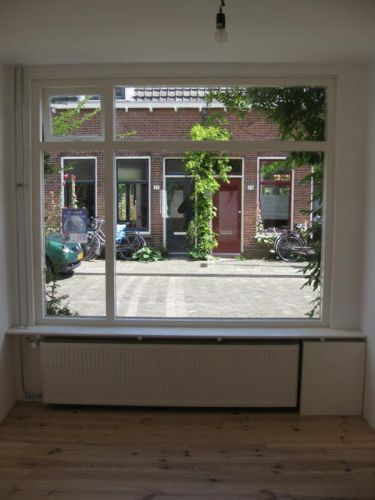

Hallo allemaal,
Na de indeling gemaakt te hebben van ons nieuwe huisje zitten we nog met een vraag waar we niet helemaal uitkomen. Hopelijk kan iemand ons hier voorzien van een goed advies.
We hebben de keuken gepland met het aanrecht voor het raam (L vormige keuken). Op dit moment zit er alleen een radiator (33) onder het raam. Hij valt precies onder de (houten) vensterbank die er nu zit.
Nou willen we de keukenkastjes strak tegen die vensterbank aanzetten. Alleen zit die radiator er dan nog onder. Deze kan eigenlijk moeilijk daar weg, aangezien er geen echt goede andere plek voor is.
Nou had ik zelf het idee bedacht om in de vensterbank een aantal roosters te maken en de plint van de keuken ook te voorzien van een rooster. dit zodat de warmte er aan de bovenkant uit kan en er voldoende frisse lucht aangezogen kan worden aan de onderkant. Ook moet de thermostaatkraan boven de vensterbank verplaatst worden.
nu vraag ik me alleen nog af of de keukenkastjes niet erg warm worden als die radiator aan staat?
Nu heb ik zitten denken om de kant van de radiator welke tegen het keukenkastje aan zit te beplakken met dit folie: (commerciële link verwijderd)
Je gebruikt het folie dan eigenlijk precies aan de "verkeerde" kant. Normaal moet het aan de muurkant van de radiator geplakt worden.
Andere optie zou nog zijn om de achterkant van de keukenkastjes misschien met dit spul af te plakken.
Weet eigenlijk niet of dit wel kan zo met die radiator achter de keukenkastjes...
is er iemand die hier misschien meer ervaring mee heeft?

Je kunt die radiator best zo laten zitten, houdt er alleen wel rekening mee dat hij niet erg veel warmte af zal kunnen geven.
Je geeft al aan dat het een type 33 is, oftewel 3 convectors.
Je kunt nagaan dat je door een paar roostertjes nooit veel convectie zult hebben...

Die folie op de achterkant kastjes plakken met de reflecterende zijde naar de radiator. (ook op de muur). Als je het kastje helemaal koel wilt houden: nog een plaat PIR/PUR op het kastje plakken (en de folie daar weer op). Flinke roosters met grote openingen; hoe meer lucht erdoor kan circuleren, des te beter de warmte-afgifte.

Enige wat ik me dan afvraag.... die warmte moet toch ergens naartoe...
Dat klopt, door de retourbuis terug naar de ketel.
Het punt zit hem hier in, de warmteafgift is o.a. afhankelijk van het temperatuurverschil tussen de radiator en de lucht waar hij zijn warmte aan afgeeft.
Dus als je het helemaal dicht maakt, of in jou geval een stuk dichter, dan stijgt te temperatuur rond de radiator.
Daarmee wordt de warmteafgifte dus kleiner.
Slecht plan, veel warmteverlies en na een paar jaar de hele zaak verstopt met stof.
Een plintverwarming onder het aanrecht lijkt me een betere optie.
Laat de ruimte even opnieuw berekenen, kan de plintverwarming het niet aan dan kan er eventueel een designradiator aan een vrijliggende muur geplaatst worden.

Met de grootste kickspace lukt het niet om de capaciteit te halen.
Conclusie de radiatorverplaatsen op de zij muur indien mogelijk ,of een decor radiator nemen.
