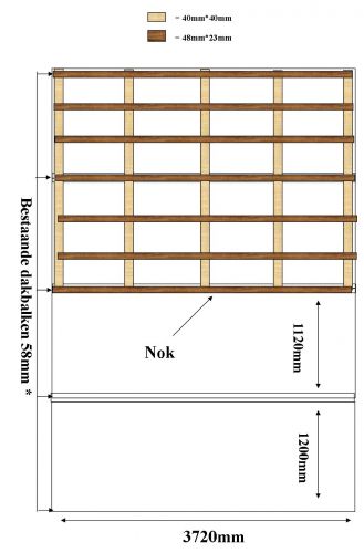

Ik heb een schuin plafond welke geracheld moet worden.
Technisch_Blad_Knauf_Stucplaten_Plafond_(Houten_Ondercontstructie)_-_feb_2002 heb ik de handleiding van de leverancier gevonden.
Ik had het idee om op de bestaande dakbalken een basisframe van balken van 40mm*40mm te gebruiken om de ~600mm. Daaroverheen tengels van 48mm*23mm hoh 40cm. Waarop de stucplaten worden gemonteerd.
Mijn vraag is of de afstand tussen de bestaande dakbalken niet te groot is. (resp 112cm en 120cm).
het dak ziet er als volgt uit :
