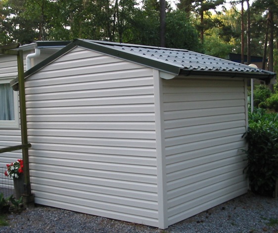

Je hebt ook Vinyl siding gevel bekleding.
Die hitte, kou, ultra-violet stralen en alle andere weersomstandigheden bestendig zijn.
Ik heb daar een jaar of 3 geleden mijn gehele chalet opnieuw mee bekleed.
Het wordt in Amerika heel veel gebruikt tegen buiten gevels van woningen.
Het is in verhouding niet duur.
Deze afbeelding is een voorbeeld, van de leverancier.
