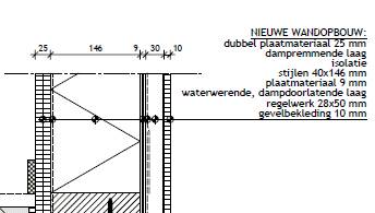

Het is wel handig om de hele wandopbouw te weten. Kan je een detail maken?
Een standaarddetail van een houtskeletbouwwand zie je hieronder. Zolang de rabatdelen en de rachels aan de buitenkant kunnen ventileren, kan je aan de binnenkant isoleren.

Als ik het zo bekijk is het zoals op de tekening. Alleen missen er wat onderdelen:
Van buiten naar binnen:
- Rabat + rachelwerk
- piepschuim isolatie (hooguit 2 cm dik)
- dampdichte folie (...vuilniszakken...en overal gescheurd)
- binnenafwerking (7 mm plaat)
Ik heb de binnenafwerking een stukje losgemaakt en kan er met de zaklamp in schijnen. Wat me opvalt is dat er een gigantische tocht uit komt als ik de plaat lostrek, dus goed geïsoleerd zal het wel niet geweest zijn...
De binnenafwerking wil ik nog niet helemaal verwijderen omdat ik aan dit werk nog niet snel toe kom, maar gezien de luchtstroom die eruit komt, ga ik er van uit dat de buitenkant van ventileren toch?
Dus ik kan gewoon de binnenafwerking eraf slopen als ik zover ben, nieuwe isolatie er tussen, dampdichte folie en opnieuw afwerken?
Voor zover ik kan inschatten kan dat ja.
Het enige wat je dan mist is de waterwerende laag tegen je isolatie. Als de buitenbekleding niet helemaal goed sluit, wordt je isolatie en hout nat.

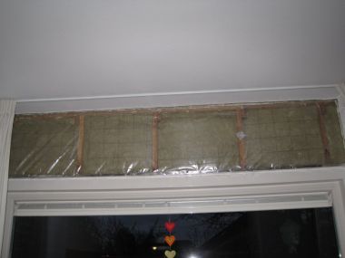

  • #19
Ja, ik ga er zelfs 165 mm isolatie tussen doen.
Ik dacht het dus eerst helemaal tot bovenaan te kunnen doen (de rabatdelen lopen vanaf bovenkant kozijn begane grond, totaan onderkant kozijn 1e verdieping. Maar ik kwam er net achter dat de betonnen vloer van de 1e verdieping 'uitsteekt'. Vandaar ook het dubbele rachelwerk...
Garco
  • #20
Zo, het eerste deel zit erin, ik dacht dat jullie het wel aardig zouden vinden wat foto's te zien van de status op dit moment.
Het is nu geworden, van buiten naar binnen: rabatdeel hout, 20 cm isolatieplaats glaswol, dampdichte folie, okume plaat (nog niet op de foto).
Wat opviel was dat de plaats hout boven het kozijn erg vochtig was en soms zelf doorgerot. Ik neem aan dat dat kwam door de warmte-koude-brug? Ik hoop dat dat nu opgelost is en e.e.a. niet verder rot.
