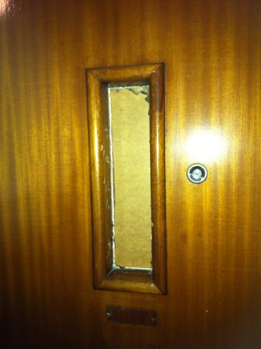

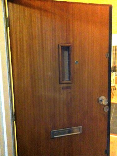

Hoi allemaal,
De kleine ruit in onze voordeur is kapot geslagen, ik moet zelf een nieuwe erin zetten.. ik vraag me af hoe ik dit stap voor stap moet doen... kan iemand mij een beetje op weg helpen? Hieronder een paar foto's van de ruit, de afmeting is ongeveer 8 bij 30cm. Alvast bedankt!
Groet,
Tung
Zitten er aan de binnenkant geen lijstjes ?
Dan moet u de lijstjes aan de buitenkant verwijderen.
Sjaan Smit
Die houten rand die om het ruitje heen zit is er waarschijnlijk opgetimmerd,die dus los halen en dan ruitje vervangen.
Waldy
Specialist Zonwering
Bij deze deuren zijn doorgaands de buitense kaders vast gelijmd in de deur en deze dienen gelijk om een sponning te maken voor het glas, welke dan aan de binnenzijde vastgezet wordt met glaslatten.
de glaslatten aan de binnenzijde demonteren, de sponning en de glaslatten schoonmaken en daarna glas plaatsen
