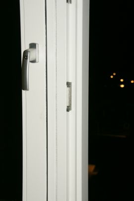

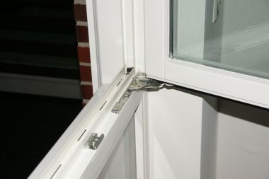

Is het mogelijk om een foto van het raam in open toestand en waar het beslag te zien is te maken?
Tom345
Hier dan de foto's van het geopende raam (Ze zijn van een andere raam in het huis, maar het beslag is hetzelfde).

De ramen zijn gewoon om te zetten met dit beslag.
Gaat vrij gemakkelijk. Het is enen questie van de schroeven los te draaien en dan het andere raam nemen en daar het beslag weer vast schroeven.
Als laatste de sluitkommen monteren.

Bedankt. Hangt het raam vast aan de scharnieren of kan ik het eerst uithangen, voordat ik het beslag losschroef?
Waldy
Specialist Zonwering
Het raam open draaien.
Dan het onderste scharnier losschroeven.
Dan het bovenste scharnier los schroeven
het beste gaat dit met 2 personen (een houdt het raam vast en de ander schroeft de schroeven eruit
