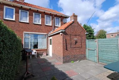

Kan iemand van jullie globaal beschrijven hoe te werk moeten worden gegaan voor het maken van een raam opening in een bestaande buiten (gevel) muur (enkel steens) dus er zit nu geen opening alleen maar standaard baksteen...
Simpel zagen en raam erin is wat kort door de bocht denk ik... kon ook niets vinden elders in dir forum..
Wat is de grootte van de muur en van het raam ?
Liefst ook een foto van de hele muur erbij.

Het raam moet 1x1 mtr worden.
Foto:

Even een vraag: die schoorsteen die er bovenop staat: hoe loopt dat binnen verder door?
Gezien de hele opgaand metselwerk zal je met een latei moeten werken. En het vlak zelf rondom uitslijpen.

De schoorsteen is reeds al verdwenen (deze zat dmv een beton plaat, welke nog zichtbaar op de foto is in de muur gemetseld) er staat dus nu alleen nog de muur zonder schoorsteen.
Ik moet wel zeggen dat de muur verschrikkelijk goed stevig is gemetseld, de schoorsteen verwijderen kosten aardig wat moeite...
Ik wilde het raam in de stijl van de woning houden dus met een rollaag erboven als het kan. of kan ik het kozijn ook direct (met lood) onder de stenen plaatsen?
Als ik hem uitslijp, moet dat precies op de maat raam die ik wil?
