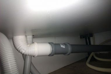

Onze afvoer in de keuken loopt totaaaal niet meer door, geen druppel. ‘t loopt gewoon de vaatwasser in, want dat is blijkbaar de weg van de minste weerstand!
Nu is het vreemde; we hebben van alles geprobeerd tegen een verstopping. Zo’n rubberen plopper, chemische middelen... een ontstoppingsveer gekocht bij de gamma. Maar er is nérgens een verstopping te bekennen?
Het zit als volgt in elkaar.
Eerst de sifon; deze hebben we losgehaald, het water blijkt daar goed doorheen te kunnen stromen.
Op de sifon zit een grote witte geribbelde slang aangesloten, te zien op de foto’s.
Hier zie je dus de sifon.
Die witte geribbelde slang gaat dus zoals je ziet naar beneden, en gaat dan de onderkant van t keukenkastje door, en komt vervolgens daaronder als volgt uit:

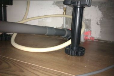

Zo dus! en dan maakt die dus een (vrij scherpe) bocht, en komt ie op die grijze PVC buis uit, die uiteindelijk de grond in gaat, te zien op de volgende foto:
Nou, heel leuk en aardig maar;
als we die geribbelde slang, waar de sifon op uitkomt, er afhalen.. en we laten dan water door de sifon lopen, loop het gewoon goed door. Dus; het probleem zit niet in de sifon.
Toen hebben we dus in die witte geribbelde slang + verder die grijze buis in ongeveer 4 meter ontstoppingsveer gedaan, dat lukte ook gewoon.. dus er leek geen verstopping.
Om het zeker te weten hebben we die witte geribbelde slang helemaal losgekoppeld zowel van de sifon als van die grijze PVC buis –> Nergens een verstopping in die geribbelde buis. Dus; de sifon is uitgesloten en ook die witte geribbelde buis. Per ongeluk trokken we ook die grote grijze pvc buis los.... maar goed; ook die even bekeken en nérgens een verstopping.
Dus het complete deel wat boven de vloer zit hebben we uitgesloten van verstoppingen.
Je zou hierdoor denken dat de verstopping dieper zit, namelijk onder de vloer. maar... dat denk ik niet want: zodra we de kraan aanzetten, loopt vrijwel gelijk (binnen een paar seconden) de wasbak vol. Het kan dus niet zo zijn dat de verstopping heel diep zit, dan zou het veel langer duren totdat het water blijft staan in de wasbak, want we hebben een vrij lange weg al uitgesloten van verstoppingen.
We dachten ook nog dat het aan die scherpe bocht kon liggen die die witte geribbelde buis vlak onder het keukenkastje maakt...dus ook die hebben we wat beter geprobeerd te ‘buigen’. maar je zou dan toch denken dat er wel IETS doorheen loopt, want er is toch wel minimaal een ‘gat’ van 2cm² open in die bocht.. en nu loopt er echt helemaal niets doorheen... Nou, ben dus echt wanhopig en heb geen idee meer waar t aan kan liggen.. Iemand enig idee?

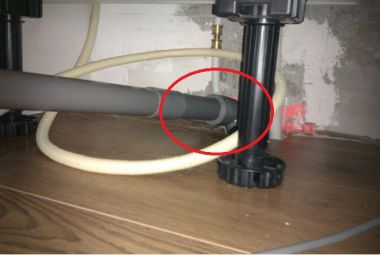

Even een vraag hoeveel graden bocht is dit
omdat je zei appartementen complex en je afvoer in de betonvloer verdwijnt
zou zeggen dat ik de vloer een rubber ring aansluiting zit misschien zit die dubbel.
Liss
90 graden (voor zover ik kan zien), die geribbelde witte buis komt dus uit op die grijze, die grijze loopt iets omlaag (logisch, want anders loopt t water niet door), en vlak boven de vloer 90 graden bocht, en dan gaat ie dus recht naar beneden de vloer in, geen idee wat er daarna gebeurt.
Henk253
Als die bocht 90 graden is loopt hij nooit zo hoog om hoog
dus de pijp die naar beneden loopt is scheef of er zit daar iets niet goed
hoe mag ik me dit voorstellen?
Liss
Ik snap niet zo goed wat je bedoelt?
die hoek is echt 90 graden
dus ┐
dus boven de vloer loopt t nog (bijna) recht, en dan die hoek, en dan dus recht naar beneden de vloer in.

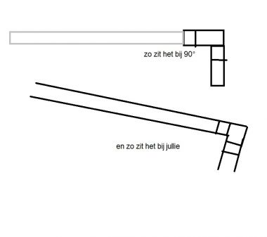

en ik vermoed dat er een omgekeerde verloop 50x40 in die bocht zit en die weer in een rubber verbinder op die manier kan je de buis wat meer op afschot krijgen.
en zo te zien is dat zeker 10-14cm
Liss
Ja, zo ongeveer lijkt het wel, de hoek is dus wel 90 graden, maar t is wel iets 'scheef'. dus hoe ze dat precies hebben opgelost onder de vloer, dat weet ik niet...

die pijp die de vloer in gaat kom ik eigenlijk niet goed bij... die steekt ook nauwelijks boven de vloer uit, en het is ver onder het keukenkastje. Om die lange grijze pijp dus weer 'aan te sluiten' nadat ik hem had losgehaald, kostte ook wat moeite omdat we er simpelweg niet helemaal bijkomen bij het eind. Dat was dus goed mikken en er dan op tikken zodat ie weer goed vast zit. Denk dus dat die pijp in de vloer niet heel beweeglijk is, anders lukte dat vast niet zo goed en zou die 'wegschieten' zodra we onze pijp er op probeerden te drukken.

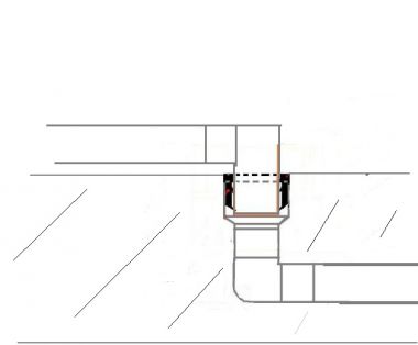

Normaal zit het zo aan gesloten in de vloer
en als de rubber nu verschoven is en half in de pijp zit zodat de afvoer geknepen word.
Het beste is dat er naar dat punt gekeken werd en evt laat je een loodgieter naar dat punt kijken.
en evt nieuwe leiding met een sifon met beluchter te plaatsen.
