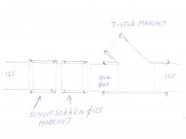

Bij het plaatsen van palen in de tuin heb ik per ongeluk een 110mm afvoerbuis doorgeboord. Buis is aan de bovenkant stuk (gat van 7 cm en aan de onderkant zit een gaatje. Buis ligt circa 1 meter diep. Ik wil het liefst repaeren met de minste schade aan de tun. Buis is van pvc. Iemand tips?
Alvast bedankt!
Gat graven, en buis repareren door er een nieuw stuk buis tussen te zetten.
Dat is de enige optie, om in de toekomst verstoppings problemen te voorkomen.
Henk253
Je zult toch een gat van 80cm moeten maken anders kan je er niet bijbeste is dat stuk er tussen uit te zagen en met behulp van 2 schuifsokken weer nieuw stuk tussen te plaatsen.
Want er zit een gat in van en van zelfde geld hangd er nog een stuk in waar door je verstoppingen kunt krijgen.
je kunt evt ook een stuk pvc buis aan de onder zijde en boven zijde er op lijmen maar onder zal het slecht te verlijmen zijn.
