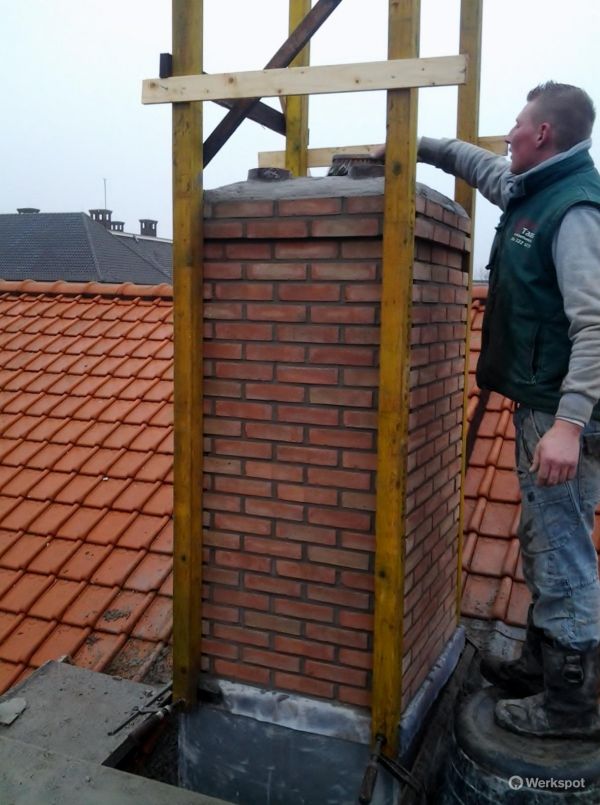

Wij willen graag poeren metselen in de tuin voor een veranda. Echter ik weet niet hoe we de profielen moeten stellen voor een 1,5 steens poer.
Heb eerder wel gemetseld, echter dit waren rechte muren, waarbij de poer ingemetseld werd.
Nu willen we losse poeren in de tuin zodat daarboven op een dak geplaats kan worden.
Alleen heel internet afgezocht en kon niks vinden hoe er voor een poer de profielen gesteld moet worden.
Het stellen lijkt me niet moeilijk alleen hoe ik het bedenk komen dan maar 2 van de 4 zeiden van de poer tegen te metselkoort.
Dat lijkt me niet goed, heb dan het gevoel dat we op oog moeten metselen.
Iemand een idee.
Zelfde toch als bij een schoorsteen:
TheMorf
Klopt maar hoe moet het dan met de koord?
alleen 2 van de 4 zeiden langs de steen.
Je draait de draad een keer om de profielen heen.
Maar voor een poer van anderhalve steen heb je eigenlijk geen draad nodig.
Teken met een waterpas de lagen maat op elke profiel, en hou je aan het lijntjes
