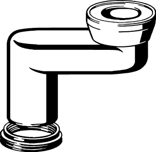

Ik heb zelf inbouwtoilet geplaatst ..
Het ging paar weken goed ,maar nu blijft er water in de pot staan bij doortrekken...nu heb ik de pot verwijderd maar was geen verstopping ..
kan het iets met onluchting te maken hebben?
het water trekt met doortrekken als een razende weg ...met borrelend geluid op einde ,daarna vult de pot zich gewoon weer....
ik heb bij inbouw gebruik gemaakt van verleng sifon ..in de vloer 15cm en orgingele verlengstuk van geberit 45 graden
wat kan ik doen...?

Ik heb inderdaad een wasbakje in de wc ..heb de sifon eraf gehaald maar blijft hetzelfde ,wc water trekt weg met soort zuigend geluid 2 seconden en vult dan weer normaal...ik hoor wel water geluiden bij wasbakje ...toen ik wc loshaalde hoorde ik wel soort lucht ontsnappen.
Wat mag ik me hierbij voor stellen?
Heb je een dubbele sifon geplaatst in je wc afvoer?
Kan je dit zien onder de vloer maak dan ff een foto van?

Kan niet onder de vloer komen en ook niet meer bij het toilet zit weggewerkt
Ik heb het toilet hiermee aangesloten op de rioolbuis

Oke de aan sluiting is goed.
Ik reageerde omdat je "sifon" zei maar het is een sprongbocht.
Verder in de vloer is het een pvc riolering?
Persoonlijk heb ik toch het idee dat het een verstopping heeft plaatsgevonden door iets een verzakking of veel te veel closet papier.
Zoals je getest had met sifon er af van de fontein, hierdoor krijg je een goede be / ontluchting van je riool.
Maar het bleef het zelfde.
Of het achterste stuk van je riool is verzakt waardoor geen goede be / ontluchting plaats vind.
En als daar closet papier ophoopt je dan een tijdelijke verstopping krijgt.
Evt als het weer voorkomt zou je evt een camera inspectie kunnen laten uitvoeren om te zien hoe de toestand van je riolering is.
